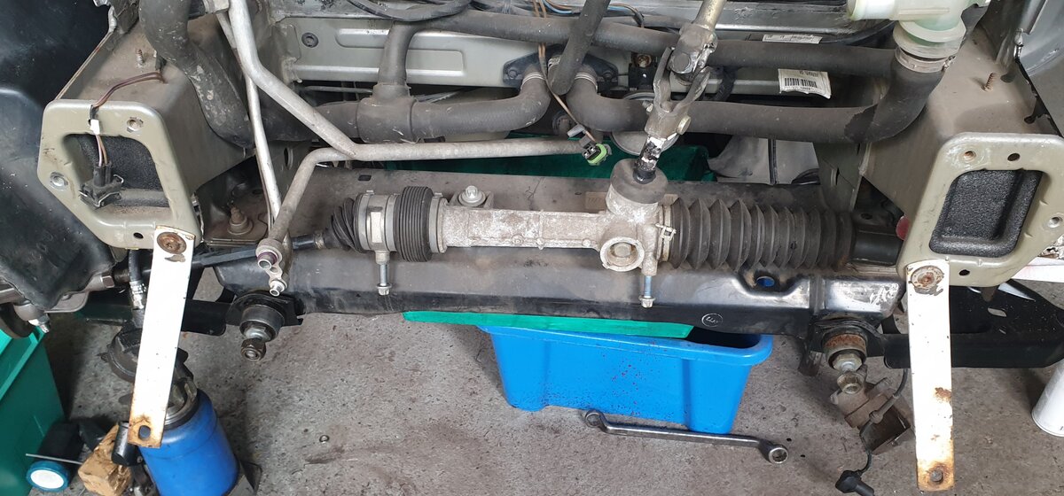

Hast du denn alle Teile? Ich habe zwar den von IGA, aber die sind ja fast gleich.
Zwei Stahlstreifen mit je zwei Löchern und ein Winkel plus Schrauben/Muttern natürlich. Die beiden Stahlstreifen kommen unter die untere äussere Mutter des Prallelementes und für den mittleren Winkel musst du ein Loch in den Kühlerhalter bohren.
Die Stahlstreifen gucken dann nach unten zwischen Nase und Unterbodenverkleidung raus und der Winkel mittig weiter oben...
Der mittlere Halter hat doch eine Klemmfunktion und steckt mittig auf dem starken Aufprallelement.
vor 25 Minuten schrieb dynajoern:
20240425_110229.thumb.jpg.68259f1ee20de7a6cbcd614d5f8bde5e.jpg...also hatte ich wohl auch mal einen Bügel?😪
Ja das sind die Halter👍
