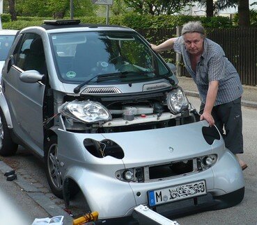

Servus liebe Forengemeinde,
wieder einmal hoffe ich auf Euren guten Rat:
Ich habe mir ein typspezifisches Tagfahrlichset ohne Dimmfunktion für einen Smart 450 bei http://www.hansen-styling-parts.de gekauft und eingebaut.
Die TFL habe ich wie in der Produktbeschreibung spezifiziert angeschlossen: Masse und Standlicht wurden per Stromdieb direkt am rechten Scheinwerfer abgegriffen, Schaltplus vom rechten Fensterheber.
Die TFLs leuchten auch ordnungsgemäß.
Leider hat die Sache einen gravierenden Haken:
Solange die TFL brennen ist der dereinst sehr gute Radioempfang (Smart standard CD Radio) komplett gestört. Es ist wirklich der Empfang selbst, die Störung hat man bei CD nicht.
Erst mit Einschalten des Abblendlichtes (und somit mit Erlöschen der TFLs) ist der Radioempfang wieder störungsfrei und gut wie eh und je.
Hatte dieses Problem schon mal jemand?
Wie lässt sich dieser Fehler beheben?
So macht das TFL noch keinen Sinn.
Da würd ich die TFL ja lieber wieder ausbauen...
Danke vorab für Eure Hilfe!

Sodele,
Fall selbst gelöst, Radioempfang jetzt trotz Tagfahrlicht wieder OK.
Aus jedem TFL kommen drei Kabel (für Masse, Standlicht und Schaltplus).
Auf diese Kabel kommen direkt am Austritt aus dem TFL Gehäuse jeweils ein
Klappferrit (also 6 Stück)
In den Schaltplus ein Entstörfilter
Dann noch alle Kabel verdrillt (twisted pair).
Das wars.
Kosten: 21 Euronen.
