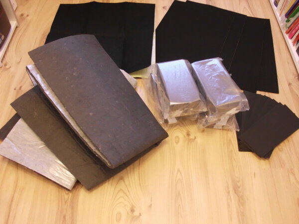

Was wird Gebraucht!!
Eine gute Schere, Torxschraubendreher(25), ein Maßband und einen Stift!

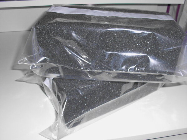

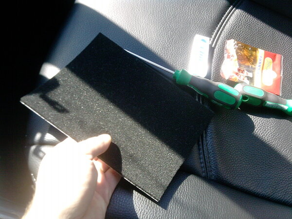

4 x Flammhemmenden Schaumstoff (nach Automobilnorm MVSS302)
1 x WOLLFILZ SELBSTKLEBEND Schwarz 1mm dick
4 x Jehnert Vlies
1 x Kofferraum Antidröhnmatte
10 x Schwarze Moosgummimatten selbstklebend 2mm Dick

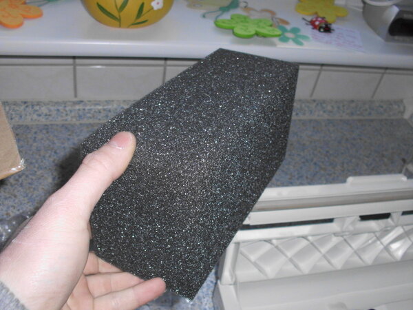

4 x OCA 4i Open-Cell-Absorber 4mm Stärke bestellt. Größe pro Stück
33cm x 50cm Schwarz

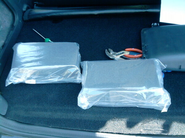

Hier ein paar Bilder vom Material.

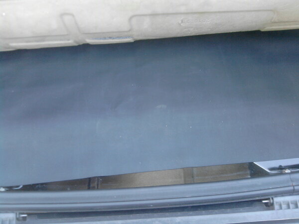

Heute habe ich die Motor-Antidröhnmatte und die OCA 4i Dämmschaumstoffe an die hinteren Kunstoffverkelidungen befestigt+ den Radioschacht beklebt.

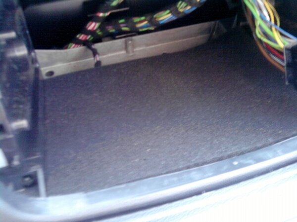

Die Antidröhnmatte wird ganz einfach unter denn Kofferraumteppich gelegt. Dazu müsste ihr nur die beiden Kunststoff- befestigungen hinten links und rechts entfernen. Einbauzeit ca.10min:-D

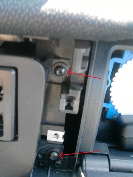

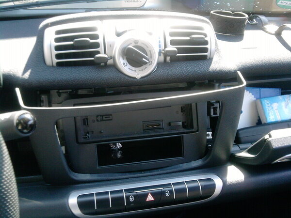

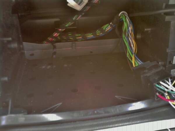

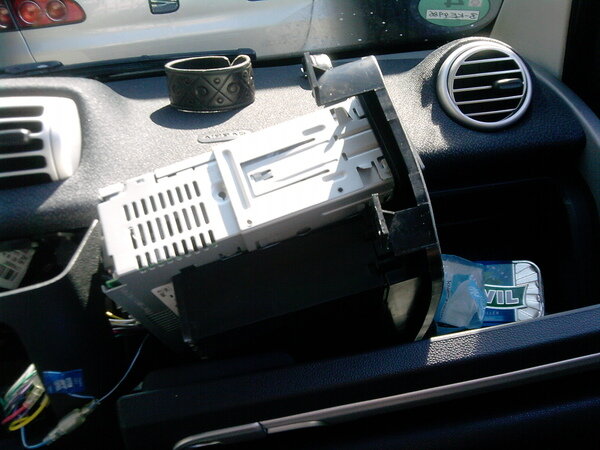

Als nächstes habe ich das klappern meines kleinen Staufaches unter dem Radio zum SCHWEIGEN gebracht.
Dabei müsst ihr ganz einfach nur denn Einbaurahmen Links und Rechts aushebeln und in richtung Innenraum ziehen.
Vorsicht! Ich konnte meinen nicht ganz entfernen. Schaut so aus als wäre meiner unten Mittig fest verankert. Also Vorsichtig sein.!
Wenn ihr denn Rahmen entfernt habt oder zumindest diesen umbiegen könnt, dann seht ihr Oben und Unten jeweils eine Torx Schraube. Ich glaub das war T25 oder so. Diese Schrauben einfach entfernen.
Dannach habe ich das Radio einfach in die Hutablage gelegt. Achtet darauf das naher beim Einbau alle Kabel noch dran sind.
Hier ein Foto vom Einbauschacht.
Jetzt kommt das Maßband und der Stift zum Einsatz. Die Maße waren ca.25cm Tief und ca.19cm Breit. Ihr schneidet euer OCA 4i Dämmschaumstoff zurecht. Sollte so Aussehen.p010512_11.44e7kkb.jpg
Hier noch ein Bild wo e schon Eingeklebt ist.

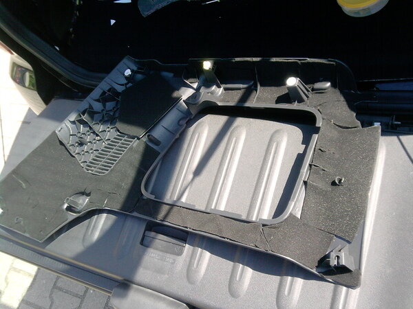

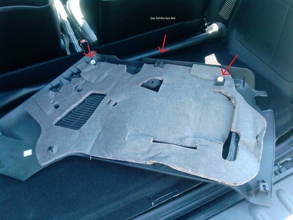

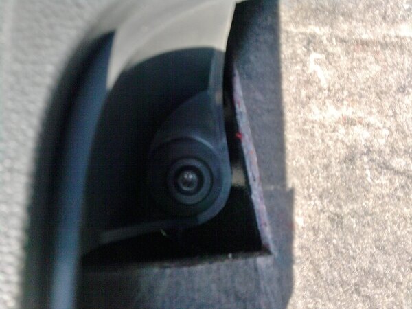

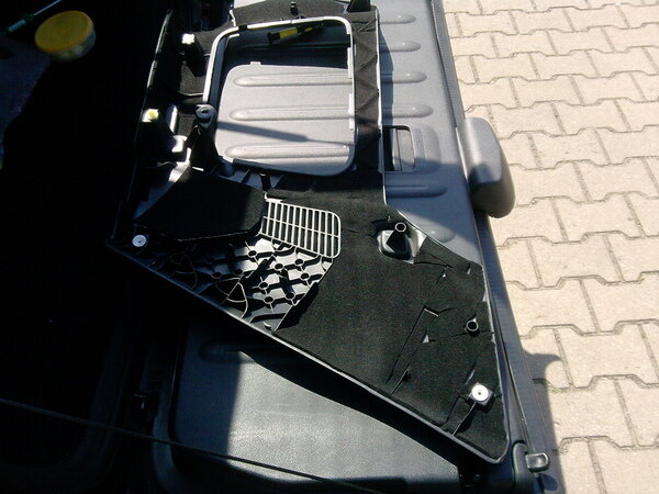

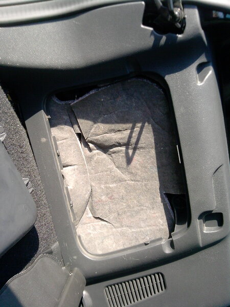

Als erstes steckt ihr den linken Kunststoffdeckel der Verkleidung ab. Es sollte wie auf dem Bild eine Dämmung zu sehen sein. Diese Dämmung ist schon ab Werk eingebaut.

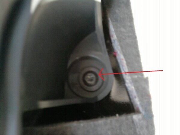

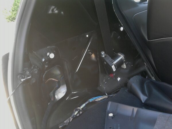

Jetzt sucht ihr gut unter der Dämmung eine Torxschraube. Jetzt kommt der Torx 25 zum Einsatz. Hier ist sind 2 Bilder von der Schraube.
Jetzt ist es einfach. Nun die Verkleidung kräftig zu Euch ziehen. Es hört sich im ersten moment so an ob was kaputt geht. Das sind aber nur die Druckknöpfe oder wie das Zeug heisst.Hier sind Bilder wo man die mal sehen kann.
Bei Mir hat einer sagar gefehlt.:-x
Am besten besorgt ihr euch beim SC 2-3 als Reserve. Das sind nur ein paar Cent. Ich hatte noch ein paar in meiner Garage :lol: Falls noch einer in der Verkleidung stecken bleibt. Einfach mit einer Rundezange oder Zange rausziehen.
Jetzt kommt die Schere zum Einsatz. Nun macht ihr die Dämmung (ab Werk)einfach ab und schneidet den OCA 4i Dämmschaumstoff zurecht und klebt in auf die Innenseite der Verkleidung.Hier sind ein paar Bilder
Am besten alles zukleben. Das Zeug ist Formbar und bleibt so wie man es andrückt. Hammer Zeug!

Die Torxschraube befindet sich unter einer kleinen Kappe. Man kann diese auf denn oberen Bild gut erkennen.(wo ich die Drückknöpfe mit Roten Pfeilen Markiert habe) Diese Kappe einfach mit einen kleinen dünnen Schlitzschraubendreher abmachen. Der Torx befindet sich also nicht unter der Dämmung!!! Nicht vergessen denn kleinen Deckel noch vorher abzumachen. Jetzt wieder kräftig zu Euch ziehen und das gleiche wie auf der linken Seite weiter machen. :lol:

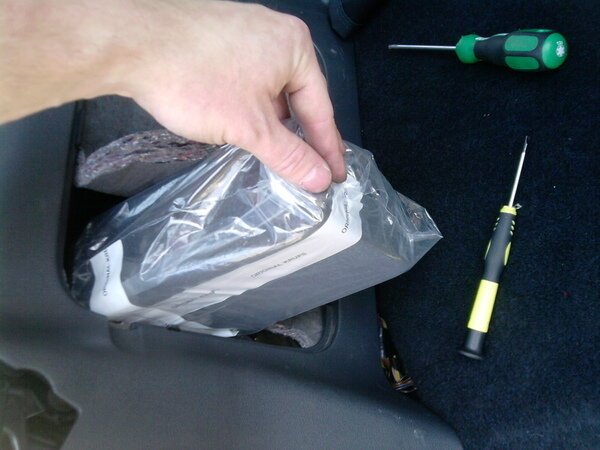

Zum Schluss habe ich noch auf beiden Seiten den Flammhemmenden Schaumstoff (nach Automobilnorm MVSS302) in die Tridion gedrückt.
Achso! Diesen Schaumstoff habe ich vorher zwei mal in einer sehr starken Gefrierfolie vakuumiert und verschweißt. Somit ist der Schaumstoff vor Feuchtigkeit gut geschützt.
