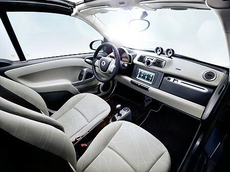

Am leichtesten ist der MoPf an den runden Luftauslässen an den Seiten erkennbar. Vorher waren sie eckig.
An dem Armaturenbrett erkennst du das Facelift:
neu Facelift
alt
