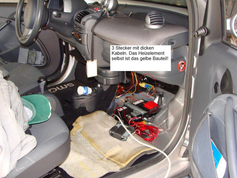

Hast Du den Heizungsregler ganz nach rechts, so daß der elektrische Zuheizer an ist? Vielleicht könnte der auch die Ursache sein.
Das Heizelement des elektrischen Zuheizers des cdi sitzt rechts in der Mittelkonsole, siehe auch dieses Bild:
(Von Löggschn geklaut! ;-)
Du solltest dieses elektrische Heizelement mal ausbauen.
Vielleicht ist was in den Lüftungsbereich geraten und brät da jetzt langsam vor sich hin.
Mit dem Zuheizerelement kann es allerdings nur zusammen hängen, wenn der Gestank ausschliesslich auftritt, wenn der Zuheizer auch eingeschaltet ist, d.h. der Heizungshebel auf max gestellt ist und die Kontrollleuchte für den elektrischen Zuheizer aufleuchtet!
Wenn es auch bei Stellungen vor max stinken sollte, ist ja der Zuheizer gar nicht eingeschaltet und kann daher nicht der Verursacher sein!
