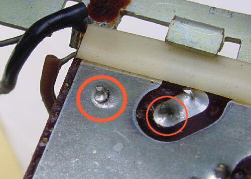

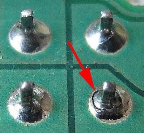

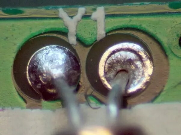

In diesem Beitrag sind gute Bilder vom Innenleben der Uhr und den defekten Lötstellen am Uhrwerk zu sehen! 🙂
Die anderen sind in der Regel unkritisch. Das schwere Uhrwerk rüttelt sich im Laufe der Zeit durch Vibrationen los.
Und wenn man beim Zusammenbau die Zeiger beide auf exakt 12 Uhr stellt, dann stimmt auch die Zuordnung Stunden/Minuten wieder. 😉

Wie auf den Bildern sehr schön zu erkennen ist, bilden sich um die Pins des schweren Uhrwerks Kreise in der Lötstelle.
Das sind Mikrorisse in diesen Lötstellen, die sich durch das Gewicht des Uhrwerks in Verbindung mit Vibrationen und Erschütterungen im Laufe der Zeit bilden und deshalb nachgelötet werden müssen, weil diese dann Wackelkontakte erzeugen.
Da braucht man nicht mal ne Lupe dafür, das erkenne ich auf den Bildern sogar mit meinen altersschwachen Augen! 😉
Jetzt, wo ich weiß worauf ich achten muss, sehe ich es auch, danke👍 Mit meinen mittelaltersschwachen Augen 😉😂

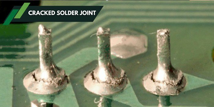

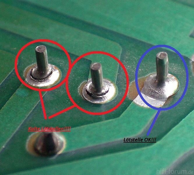

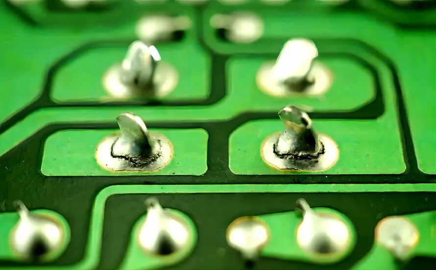

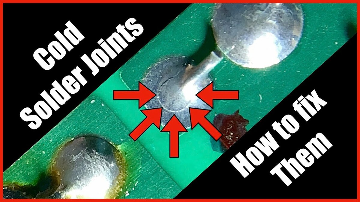

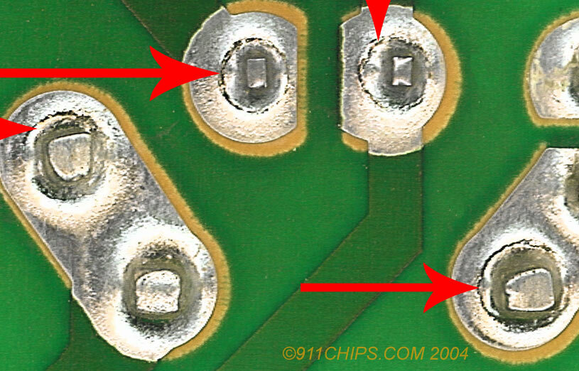

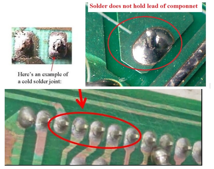

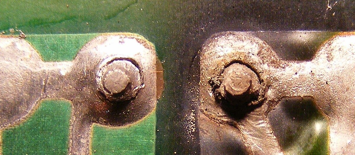

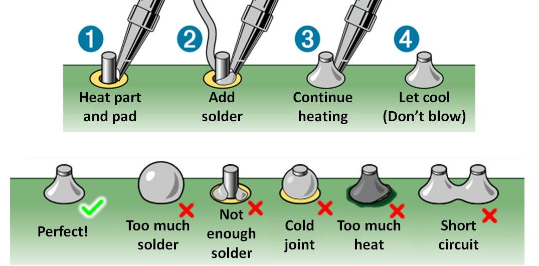

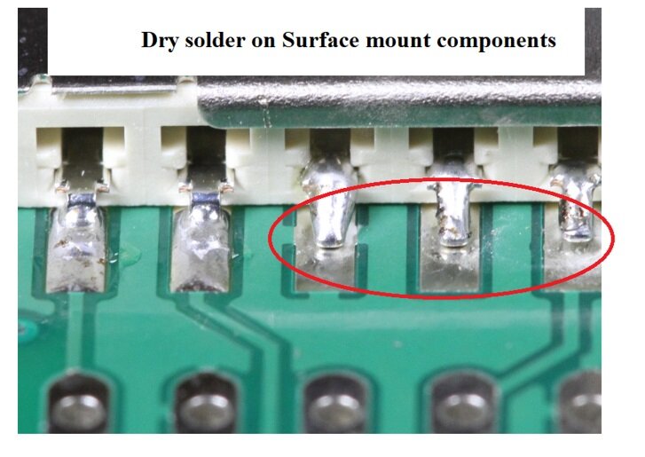

Hier noch ein Schlag an Bildern von kalten lötstellen damit man weiss wonach man suchen muss:
bearbeitet von Broxin
Ich weiß ich nerve, aber kalte Lötstellen sind was anderes. Die hier sind einfach gebrochene Lötstellen.
Alles gut. Mehr Infos=mehr wissen.
Ich weiß ich nerve, aber magst auch mal berichten was genau kalte Lötstellen sind?
