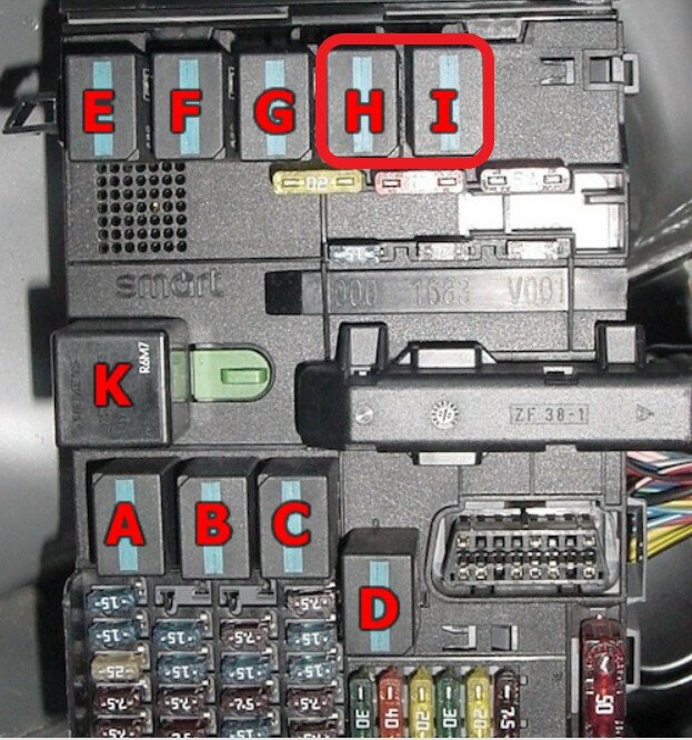

450-3 Geschrieben am 7. Mai 2025 (bearbeitet) Hast du eigentlich schon mal die beiden Relais der Blinker gegeneinander getauscht, um zu sehen, ob der Fehler vielleicht mitwandert? Siehe hier (KLICK) die Relais "H" und "I". Im ersten Video sieht man, dass die Blinkfrequenz immer dann erhöht wird, sobald die Birnen dunkel bleiben und dann wieder runter geht, wenn sie wieder funktionieren. Das ist ja eigentlich das erwartete Verhalten. So wie ich es verstanden haben, ist das Problem des TE (das ich übrigens auch schon mal an meinem SAM-smart hatte), dass es schnell blinkt, obwohl alle Birnen leuchten aber die Schaltung zur Erkennung von kaputten Birnen fälschlicherweise trotzdem anspringt. Bei dir ist es ja ganz anders. Vielleicht ist der Kontakt im Relais einfach nicht mehr so toll und der Strom reicht dann manchmal zwar noch für die LED aber nicht mehr für den Rest. bearbeitet 7. Mai 2025 von 450-3 Diesen Beitrag teilen Link zum Beitrag Auf anderen Seiten teilen

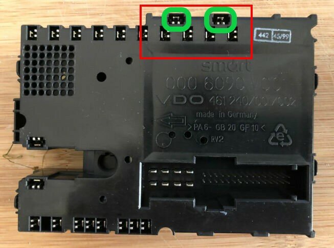

Ahnungslos Geschrieben am 8. Mai 2025 (bearbeitet) Ich habe parallel dazu noch mit dem User 450-3 ein wenig über Dein Problem gefachsimpelt! 😉 Bissle Brainstorming gemacht sagt man dazu auf neudeutsch! 😄 Und wie auf dem unten stehenden Bild der ZEE zu sehen gibt es bei den beiden Blinkerrelais einen ganz entscheidenden Unterschied in Relation zu allen anderen Relais in der ZEE. Bei den beiden Blinkerrelais wird der Versorgungsanschluss der Stromzuführung der Kontakte ebenfalls über die ZEE geführt, bei den anderen Relais ist der direkt verdrahtet. Das ist genau der Anschluss, der zum Zweck der Lastüberwachung verwendet wird. Das sind auf dem Bild die beiden grün umrahmten Anschlüsse! Dort wird die Versorgung des Kontakts noch über das Lastüberwachungsmodul der ZEE geführt, genau zu dem Zweck, daß die angeschlossene Last sich innerhalb eines gewissen Fensters bewegen muss. Ich gehe jetzt mal davon aus, daß diese Lastüberwachung nicht mehrfach vorhanden ist, d.h. der Fehler müsste sich immer rechts und links ebenso auswirken, wenn der Fehler von der ZEE verursacht werden würde, was ja bei Dir nicht der Fall war. Deshalb musste der Fehler außerhalb der ZEE zu suchen sein! Das Verändern des Blinkrhythmus war nur die Folge davon, daß die Last wesentlich geringer war als erforderlich, weil die Blinkerbirnen auf der linkem Seite tatsächlich nicht versorgt wurden War eigentlich an den Relaiskontakten bei Dir irgendwelcher Grünspan zu sehen, der auf Kontaktfehler an den Kontakten schließen lässt? bearbeitet 8. Mai 2025 von Ahnungslos Diesen Beitrag teilen Link zum Beitrag Auf anderen Seiten teilen
