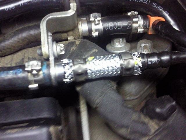

bei unserem 451 CDI (43 TKM) war die Spritleitung undicht:
Ich hab am Wochenende die Cobra-Schlauchschellen entfernt und den kurzen Schlauch ersetzt und mit normalen Schlauchschellen befestigt.
Seitdem ist es wieder dicht.

War er durchgescheuert oder gerissen?
Gruß, Rolf
Hi Rolf,
jeweils vor bzw. hinter den Cobras tropfte es leicht heraus.
Dieselgeruch am Fahrzeug wahrnehmbar.
Hab zur Vorsicht auch den Schlauch getauscht, falls es unter den Schellen zu Haarrissen geführt hatte.
Claus

So siehts jetzt aus, ist immer noch dicht und hält hoffentlich länger als das Original.
Und der Dieselgeruch im Innenraum ist auch endlich verflogen (oder ich riechs einfach nicht mehr ).

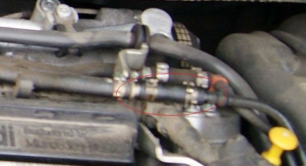

Der Anschluß war schon wieder undicht; eventuell "rappelts" zu stark.
Schlauchschellen hab ich auch schon ausprobiert, aber auch diese wurden undicht.
C.D.L
Prüf mal nach, ob die zuletzt verwendete Ersatzleitung eine Gewebeeinlage hatte. Ohne Verstärkung dürfte die Leitung direkt am Rohransatz reißen.
Gruß, Rolf

Bei mir (451 CDI 54 PS) ist auch noch der Schlauch links davon undicht. Den gibts einzeln.
Der dahinter ist bei mir auch leicht undicht.
Aber wie gesagt, stinkt das Auto nach dem Abstellen eher nach verbranntem Öl, würde ich erstmal schauen ob am Öldeckel Öl den Motor herunterläuft wie bei mir.
Das Bild oben ist entstanden nachdem ich alles mit Bremsenreiniger gereinigt hatte und den Wagen 15 min laufen ließ. Davor waren auch andere Schläuche so eingesifft, dass man dachte, diese hätten auch Lecks.
