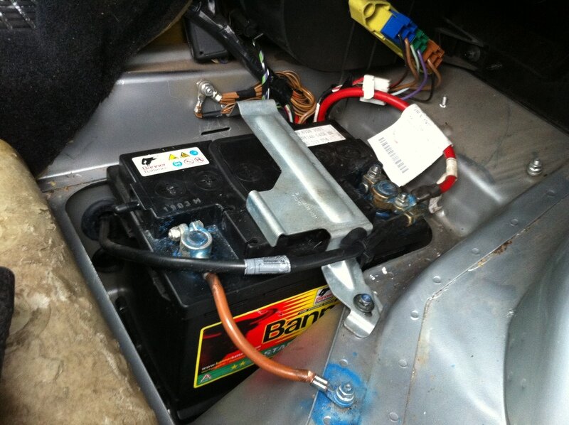

bei powerbull sollte die P74 05 passen (Abmessungen gleich)
Bilder im eingebauten Zustand, Verlegung vom +Kabel kommen morgen NM/Abend
lgP
;-) ich freu mir......
Image Hosted by ImageShack.us
Dann nehm ich natürlich alles zurück. Das hab ich wohl überlesen, daß der Anlasser nicht dreht
Bitteschön
Akku 278/175/175mm eingebaut
an der Kabelverlegung werd ich Morgen noch nachbessern, ev. wird die Batterie gedreht
lgP
Verleg doch lieber die Plusleitung neu. Die Batteriewanne hat noch ein weiteres Loch gegenüber der Schräge.
