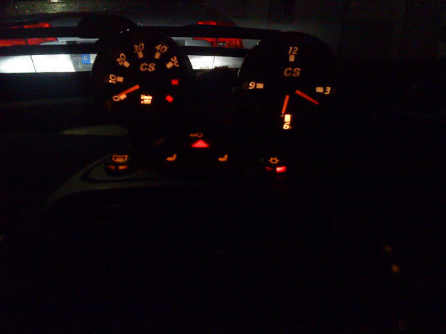

Heute Abend ist es mir zum ersten mal aufgefallen und ich bin mir nicht bewußt, dass dies schon vorher war.
Selbst bei ausgeschalteter Zündung leuchtet der Heckscheibenheizungtaster und die rechte Lampe des Klimatasters permanent.
Zwar schwächer, als wenn man sie wirklich einschaltet, aber doch sichtbar. Die Taster der Sitzheizung leuchten nicht auf.
Letzten Donnerstag war das Auto erst zur Inspektion im sC.
Zum einen, was könnte das sein und zum anderen wie schauts mit der Batterie, wenn die Taster permanent leuchten?
Mittelinsel hatte ich inzwischen schon mal abgemacht und alle Stecker geprüft, hat nix gebracht.
Es sind auch die Standard Lampen drin, keine LED oder Umbauten.
Smart: ForTwo 450er Bj 12/2003
Thx Ralf
Und hier nochmal als Bilder....
ZÜNDUNG AUS:

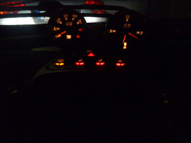

ZÜNDUNG AN kein Taster gedrückt:
ZÜNDUNG AN und ALLE Taster betätigt:

Schau mal nach deinem Sicherungskasten im Fahrerfußraum ob der trocken ist ist;-)
Am 11.12.2010 um 23:17 Uhr hat MerlinFFM geschrieben:
Das sind schon serienmässig SMDs! ;-)
Ich würde wie schon Timo auf Feuchtigkeit in der ZEE bzw. dem SAM tippen. Dringend nachschauen! Korrosionsschaden droht!
Evtl. Wasserschaden durch undichte Frontscheibe!
[ Diese Nachricht wurde editiert von Ahnungslos am 11.12.2010 um 23:32 Uhr ]
Also bei den Sicherungen sieht alles trocken aus. Habe eben mal mit der Lampe reingeleuchtet und auch an den seitenwänden iss nix von Wasser zu sehen (man sieht schön den Staub, da war kein Wasser).
Was mir aber dazu einfällt, daß die Tachoscheibe heute beschlagen war. Das hette vorher auch noch nie.
Wo könnt ich nach nem "Wassereintritt" suchen?
Oben auf dem Sicherungskasten fühlen.
Werde ich morgen mal prüfen.
Könnt es daran liegen, daß ich gestern die Frontscheibenabdeckung recht tief hatte (Wischer sollten drauf liegen) und bei der Tür ziemlich beim Spiegeldreieck eingeklemmt hatte?
Also da etwas Wasser rein ist und auf die Sicherung??????
Sehr merkwürdig alles :-? :-?

Vergess die Sicherung, viel wichtiger ist die ELEKTRONIK in dem Kasten, schau JETZT nach, die gammelt kaputt.

So Diagnose sC......
SAM komplett im Ar***** absolut korrodiert und Zuleitung auch.
Kurz nach meinem Kauf habe ich ne neue Scheibe reinbekommen (Steinschlag). Die Frontscheibe ist dicht laut sC, also muß der "Wasserschaden" wohl von der "alten" Frontscheibe kommen, da so sehr korrodiert ist, daß das nicht von heute auf morgen kommen kann.
Also habe ich auch bald wieder "was neues"...nämliche ne neue SAM mit neuem Kabelsatz....Herzlichen Glückwunsch..... :( :( :(
Dann ist wenigstens alles gemacht, denn ich überlege ernsthaft an einen Verkauf, habe ja noch den Roadi......
Am 15.12.2010 um 12:29 Uhr hat MerlinFFM geschrieben:
Lag ich leider garnicht so verkehrt :(
Mit der Scheibe würde ich auch sagen da das SC, wenn die die Scheibe gemacht haben, ja auch für die Folgekosten aufkommen müssten.
Fahr doch einfach durch eine Waschanlage/SB Reinigung und schaue/fühle danach mal in Richtung Frontscheibe. ;-)
