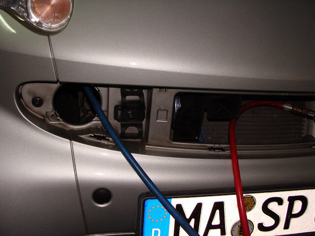

Eigentlich muss nur vorne der Kühlergrill raus und wenn man hat den Nebler und die Serviceklappe in Fahrtrichtung rechts.
Wenn die mit Wartung den Pollenfilter meinen den kann man eigentlich auch mit etwas Geschickt durch die Serviceklappe erneuern.Evtl. hatte ja alle zu dicke Finger.
Warum das Panel abbauen?
Wenn das Frontpanel allerdings abgebaut wird muss auch die Antenne ab den unter Plastikdreieck ist noch eine Schraube.;-)

Wenn es diese Vorschrift gäbe, dann hätten sie dir ja auch die Unterbodenverkleidung abmachen müssen um zu sehen ob die Leitungen von unten her porös sind.....
Es ist nicht nötig das Frontpanel abzumontieren...

Also ohne das Wissen, dass die Anlage über den entfernten Kühlergrill gewartet werden kann, hätten die ATU-ler nicht loslegen sollen. Und besonders nicht die Antenne ....... :-x
Dann hätte man zu seiner Unkenntnis stehen müssen und die Ausführung des Auftrages gelassen. Ich kann doch nicht für die Erledigung einer so einfachen Arbeit einen solchen Schaden anrichten. Das steht in keinem Verhältnis zueinander und hätte der Zustimmung des Auftraggebers bedurft.
