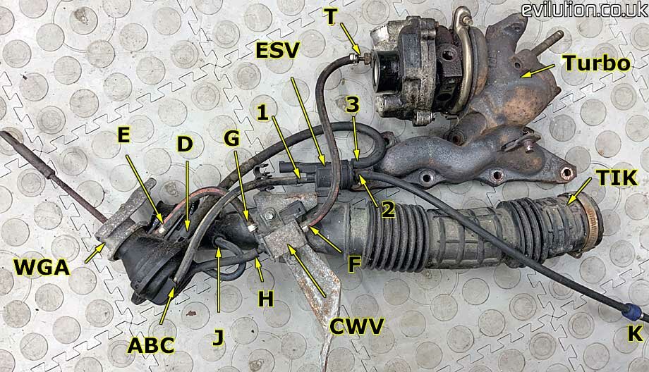

Der Vollständigkeit halber ,falls sich noch jemand mal n wolf sucht ...
Hier nochmal die Veranschaulichung
@LeDesigner
Ein Bild Posten kann wirklich jeder!
Kannst du auch dann für die unwissenden und Neulingen am Smart, die mit Buchstaben benannten Punkte, dann auch aufschlüsseln??
...mein Reden!
