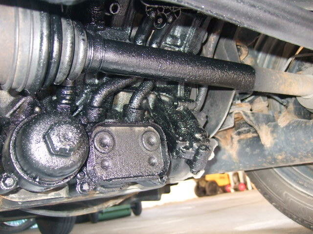

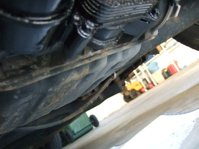

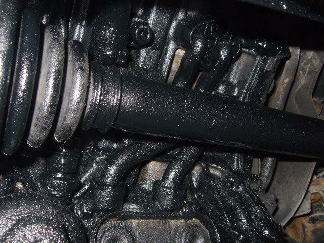

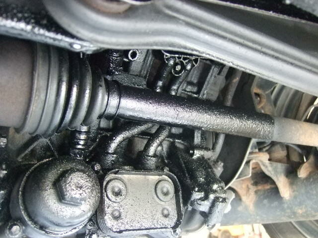

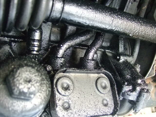

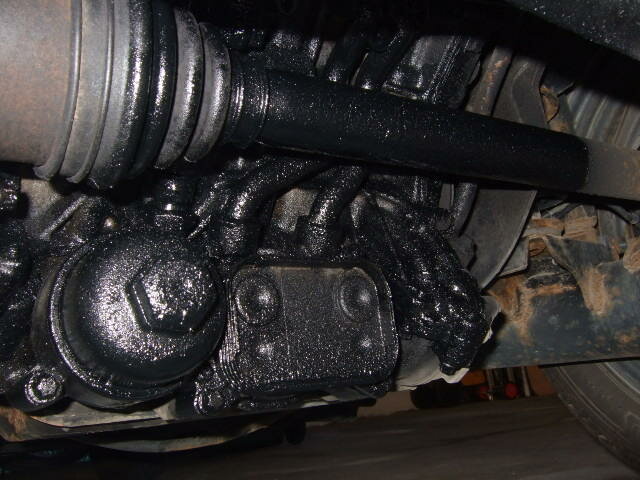

ich bitte Euch um Hilfe, da der Tüv meinem Smart den Garaus gemacht hat. Hier mein Problem:
Angeblich ist der Turbolader kaputt, der vor 2 Jahren erneuert wurde. Seiher verliert der Hüpfer ein bisschen Öl aber macht sonst keine Probleme. Der Mann vom Tüv hat nur das Öl gesehen und meinte der Turbo sei kaputt. --> Keine Plakette für meinen Smartie. Was könnte die Ursache für den Ölverlust sein? Gibt es in der Nähe von Herrenberg/Sindelfingen einen zuverlässige Smart-Werkstatt? Vom SC habe ich nix Gutes gehört.

Edit: Jetzt wo ich die Bilder sehen kann; das ist eindeutig zu viel Ölaustritt.
