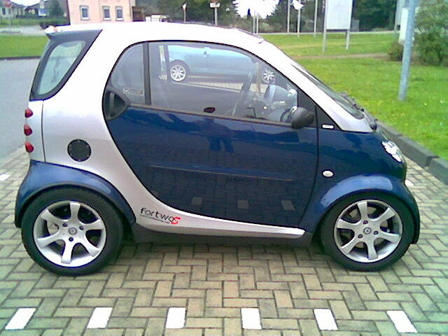

Mal zum Vergleich.
Vorher:
Nachher:
db_image.php?image_id=849&user_id=121&width=160
Dann auch mal meinen in der totalen. *gg*
Muss mal schauen ob ich´s irgendwo auch so groß hab. :-P
So müsste es passen. ;-)
Und dazu mit "sauberen" Felgen. :-D

@ smarterPulse83
währe mir definitiv zu tief und bestimmt vorallem zu hart. :o ;-)
@Timo
Die 10mm die unsere beiden sich Unterscheiden. ;-)
Denke mal da ist der Reifendruck Ausschlag gebender. :-D
