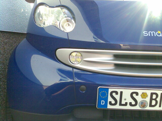

Bei Ebay gibts 70mm leuchten von AUCO, ohne standlichtfunktion (wers braucht...), die passen beim 450 perfekt hinter die neblerlöcher.
Hab sie letztens eingebaut. Bild aber leider jetzt nicht zur hand.

Das Bild von 70mm AuCo LED TFL Rund. 4 x 1 Watt, sehr ordentliche Leuchtkraft. Die gelben "flecken" in den LED´s sind normal, siehe hier, bevor hier jemand auf falsche ideen kommt.

da oben is doch nen bild :-? was willstn noch sehen?
Vom einbau, also von hinterm panel hatte ich keine Bilder gemacht, ist mit 2 winkeln je tle und 6er schrauben als stehbolzen durchs panel, hinterm grill, festgeschraubt.
Angeschlossen habe ich alles hinterm frontpanel, man muß NICHT in den innenraum, zündplus (belastbar mit 30A) gibts am türkabel (vom Fensterheber), massepunkt is unterm kühlwasserbehälter und standlicht am scheinwerfer (der eh raus muß um das relais dahinter zu verstauen und die türkabel anzuzapfen). Kabelfarben hab ich mir nicht gemerkt, habs mitm multimeter an den entsprechenden steckern ausgemessen.
