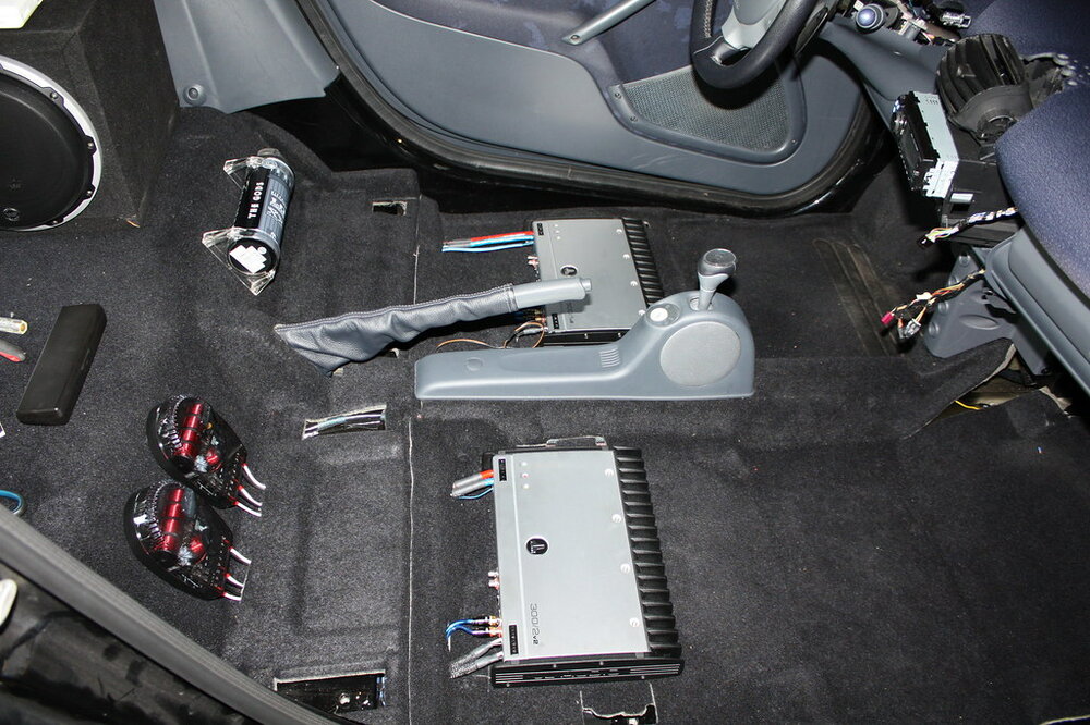

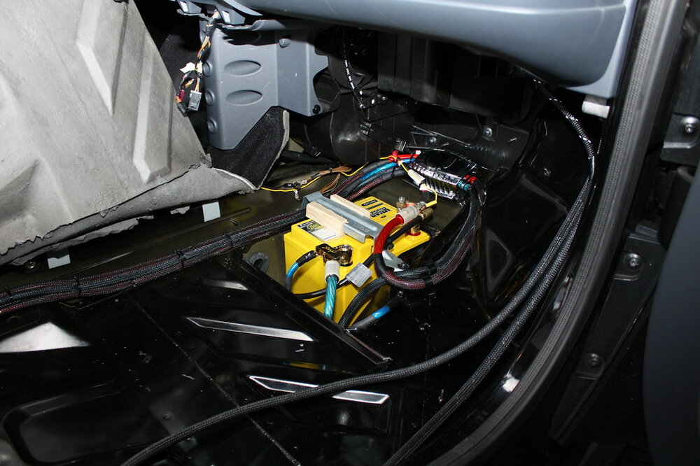

Hier mal zwei Fotos von Psychos Einbau:
Die Stromverkabelung der Endstufen läuft am Mitteltunnel entlang, die Schaumstofflage des Teppichs wurde auf Höhe der Kabel entfernt, sodass da nichts aufträgt. Die Stromkabel der Subwoofer-Endstufe unter dem Fahrersitz verlaufen hinter der Handbremse zur Fahrerseite hin. Folgendes, während des Einbaus entstandenes Foto zeigt das anschaulicher:
Und das ganz ohne Dorfdeppentuning.
Anlage: Alpine 9884R mit Imprint-Prozessor PXA-H100, JL Audio Evolution ZR 525-Csi @ JL Audio 300/2v2, JL Audio 10W6v2-D4 @ JL Audio 500/1v2
