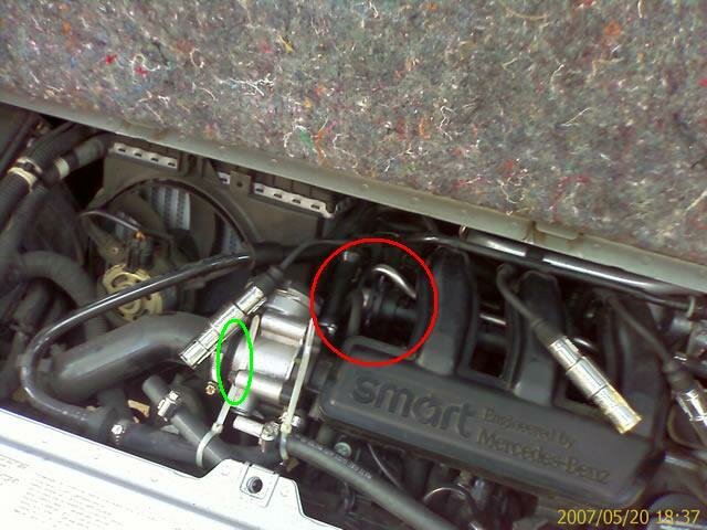

so :-D
hab jetzt mal den saug/blas-test durchgeführt - und siehe da - blasen geht nicht und saugen auch so gut wie garnicht (riesiger widerstand - kaum luft "ansaugbar"). :(
somit gehen ich davon aus, dass das ventil kaputt ist.
außerdem hab ich noch was festgestellt. der im folgenden bild grün markierte schlauch ist an der stelle, wo er von der schelle befestigt wird, mehrfach gerissen und einiges an öl läuft hinaus... :o
ich werde diesen schlauch wohl auch gleich mittauschen lassen müssen.
(...ich freu mich jetzt schon auf die rechnung... :roll:)
Hi BadJovish,
wenn beim Saugen nichts kommt, dann könnte der Stutzen am Kurbelgehäuse zugesetzt sein.
Wenn Du keine Klima hast, dann wiederhole den Test mit ausgebautem Ventil. Oben dürfte klar sein, unten den Schlauch einfach abziehen.
Wenn das Ventil ausgebaut funktioniert, ist unten neben der Wasserpumpe der Stutzen zu. Man kann ihn mit einem Kabelbinder wieder aufstokeln.
Der grün markierte Schlauch hat serienmäßig mindestens einen Schlitz, damit er sich leichter montieren läßt. Bei genauerem Hinsehen kann man aber erkennen, ob das original ist oder ob er wirklich gerissen ist.
Öl hat dort aber eigentlich nichts verloren (leichter Ölnebel im Inneren wäre noch duldbar).

hab (leider) eine klimaanlage :(
somit muss ich das im sc überprüfen lassen - und wenn die den motor eh schon absenken (um nach dem ausgang zu sehen), können sie das ventil auch gleich tauschen.
zu der grün-markierten stelle.
dann bin ich je beruhigt, wenn diese schlitze original sind - sie verlaufen genau entlang den "linien", die man auf dem rohr sehen kann. die betreffende schlauchschelle war übrigens auch nicht ganz fest, was ich aber schon behoben habe (ich nehme an, dass deswegen da etwas öl raus ist.
bleibt nur noch die frage warum da soviel öl in dem rohr ist... :(
