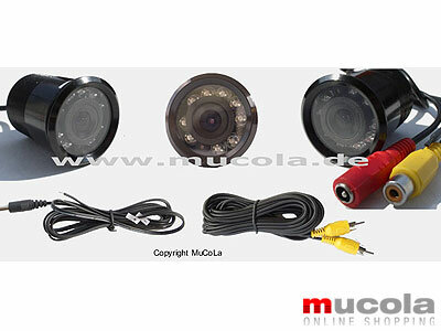

Kamera
diese hier

hab dir auch noch was rausgesucht:
die billig lösung für 10 euro, manuel umzuschalten, vier kameras möglich:
klick
hier ein videoverteiler, bis zu vier bilder im bild-split auf einem monitor:
klick
die verteilerbox die ich oben erwähnte finde ich gerade nirgends.
bei dem monitor mit den drei eingängen oben von ruger wäre interessant, ob er zu den drei bildeingängen auch drei steuereingänge hat, denn kannst du eben mit rückwärtsgangsignal, blinker links und blinker rechts jeweils die kameras automatisch anzeigen lassen.
