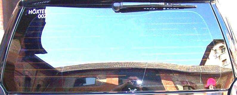

Ich wie angewurzelt stehengeblieben, erstmal um mich geschaut, was das gewesen sein könnte und sehe das hier
Nachdem ich ca. 5 Minuten einfach nur da stand mit offenem Mund und eine Zigarrette rauchte, rief ich meinen Chef an und sagte ihm, dass ich leider etwas Später kommen würde! Wagen wieder nach Hause unter das Carport, Decke hinten drüber geworfen und mich von meiner Schwester wieder Zur Arbeit bringen lassen.
Wie kann denn bitte so etwas passieren?!
Dass Glasdächer platzen habe ich schonmal gehört, nicht gut aber passiert. Aber HECKSCHEIBEN?!???
Das ding stand unter Spannung, das liegt auf der Hand, Aussentemperatur kalt und feucht, innen warm und trocken, dazu die "glühenden" Heizdrähte in der Scheibe selber, ok, die Scheibe hat Stress....so viel Stress, dass die beim Zuschubsen der Tür (ich habe die Tür wie immer mit etwas Schwung ins Schloss fallen lassen) einfach keinen Bock mehr hat und explodiert! Das kann doch nicht normal sein?!

Doch, das Thema gabs hier früher öfters. Aufgrund des Wärme-Kälte-Unterschiedes und inbetriebnahme der Heckscheibenheizung kann das passieren.
Ich hab die Heizung bei meinem Coupe bei Kälte nie angemacht gehabt, aus Angst, das mir das auch passiert :)

Man kann auf den Bildern sehen, dass es noch die alte Version der Heckscheibe war.
Meine alte ist damals auch geplatzt, allerdings bei 100 km/h auf der Landstraße.
Die neue Version der Heckscheibe hat eine andere Anordnung der Heizdrähte, damit sie sich nicht an der Dichtung durchscheuern können.
Bis dann, Stefan

Edit: Habe mich verguckt. Scheint doch die neue Version gewesen zu sein. Wahrscheinlich waren ein oder mehrere Dräht beschädigt und die Scheibe wurde nicht gleichmäßig beheizt.

ich kann mich gut daran erinnern, dass meine 99 scheibe damals auf kulanz gegen die neue version getauscht wurde!!! keine ahnung wann das genau war. ich denke so 2000 oder 2001. das war wohl die gleiche aktion als nach 8000km die steuerkette mit getauscht wurde, obwohl noch keine schäden vorhanden waren.

Die oben abgebildete, defekte Scheibe ist schon die neue Ausführung! Sorry, aber ich tippe tatsächlich auf die schwarze Folie als Ursache oder halt ein Materialfehler im Glas.

is dochn Facelift (erkennbar an den Rückleuchten) und die Heizdrähte sind U förmig.. das sind die neuen... die erste Ausführung hatte waagerechte Drähte.. die scheuerten dann am Rand durch und wenn einer ausfiel gabs Spannungen und dann...
PENG...
aber da??
evtl dochn Heizdraht kaputt beim Auftragen der Folie??

Dass das schon die neue Scheibe ist, ist richtig, so sieht eine alte aus:
Macht die Sache aber nicht besser...
