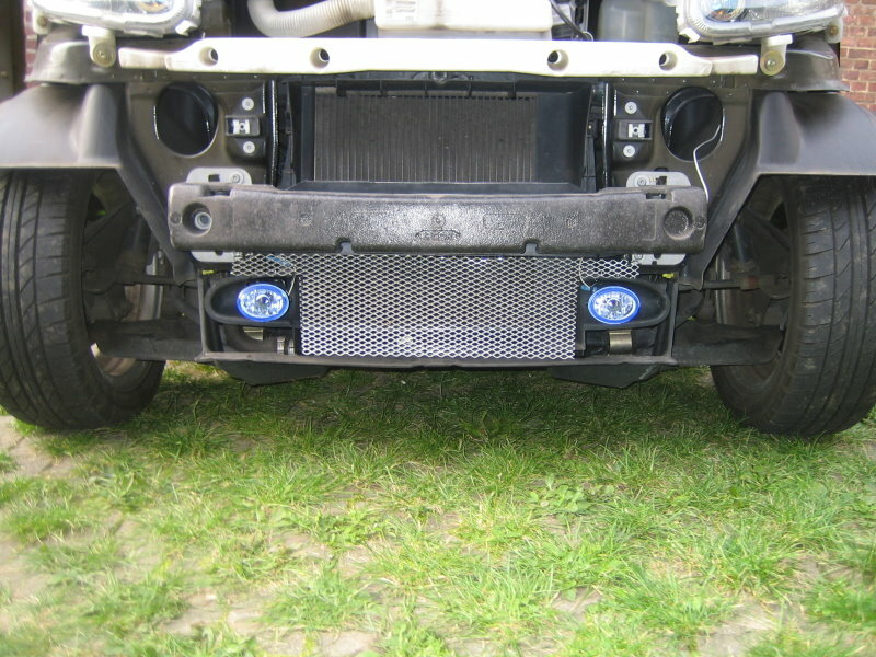

1. Abbau Front Panel und Platzsuchen für die Neblerhalter. Kühlluftansaugbereich.

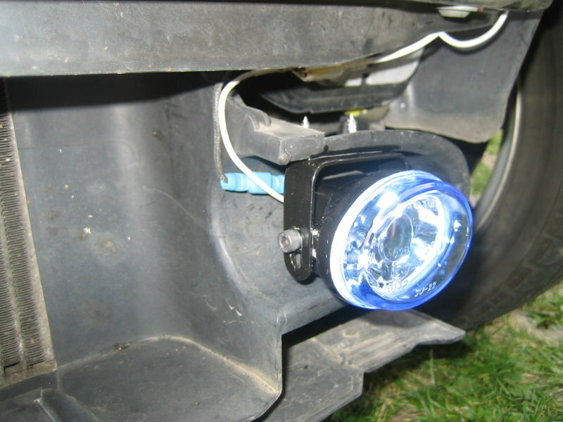

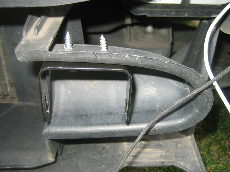

2. Anbringen des Bügels. 11mm von der Innenseite sollten eingehalten werden und 5mm sollte er überstehn. Siehe Bild.
Die Schrauben sind einfache Spax 4x20. Unter dem Bügel hab ich noch etwas Sekundenkleber zur sicherheit mal angebracht.

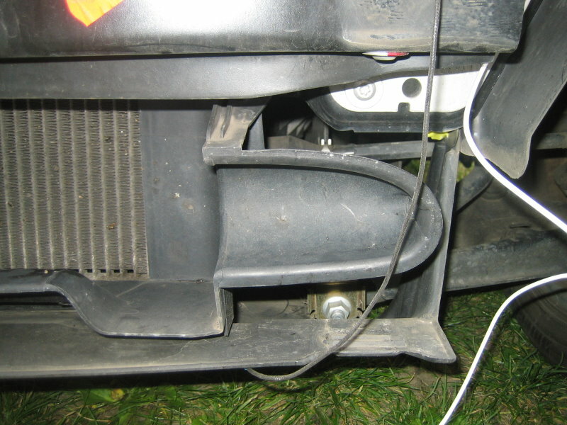

3. Jetzt kann man den Nebler anbringen und die Kabel dahinter lang ziehen.

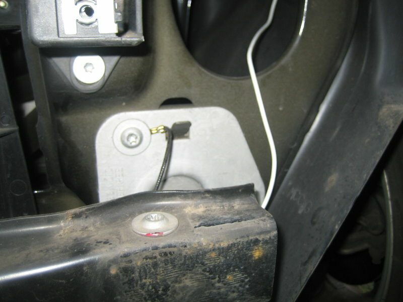

Die Erde hab ich (bzw. Smartstyler) an einer Schraube vom Knautschelement (Bild 2) angebracht.

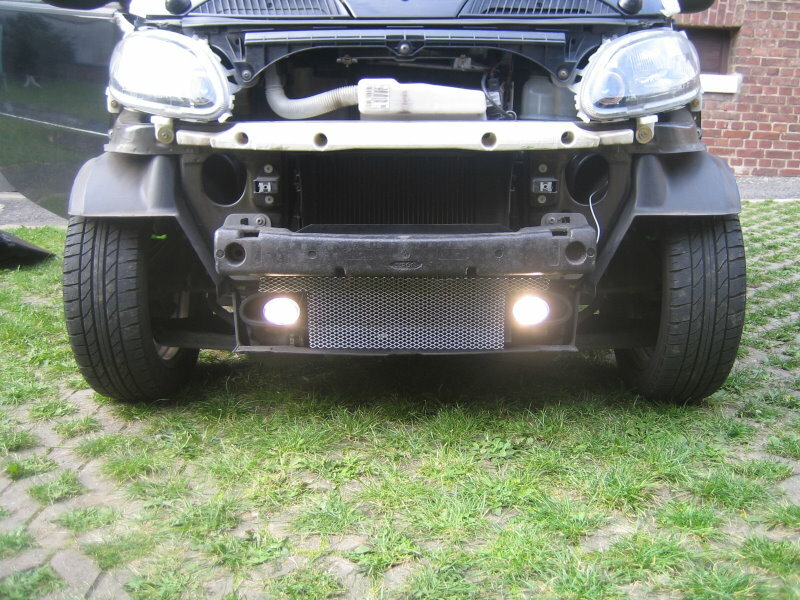

6. Jetzt kann das Panel ohne Probleme Montiert werden und die Nebler passen 1A durch die Löcher und die Lampen kommen nirgendwo dran. Das ist ganz wichtig, da sie sehr warm werden können.

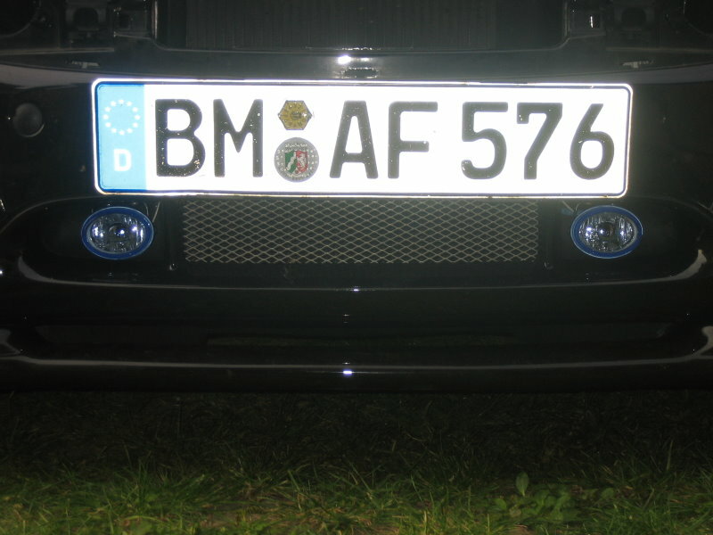

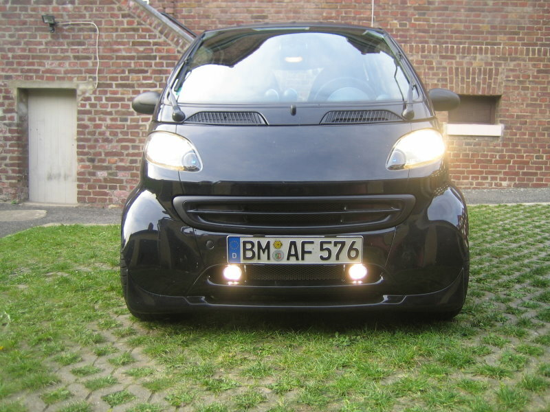

7. So nun noch die Osram Nightbreaker oben rein und das Licht passt perfekt zusammen :)
Fertig. Sollten noch Fragen sein oder Bilder vom Innenraum gebracht werden, einfach hier rein schreiben. Werde dann bei Zeiten das noch machen.

So bin gerade von einer Testfahrt zurück (gepflasterte Industriegelände). Kollege der sich das ganze Spiel von ca.100Meter Entfernung angeschaut hat, meint das da nicht blendet oder Vibrationen sind. Ich selbe konnte beim schauen nur feststellen, das sie halt im Takt des Wagens, wenn man das so sagen kann, Wackeln. Also eigentlich ganz Normales verhalten.
