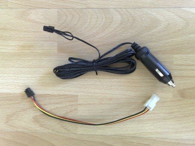

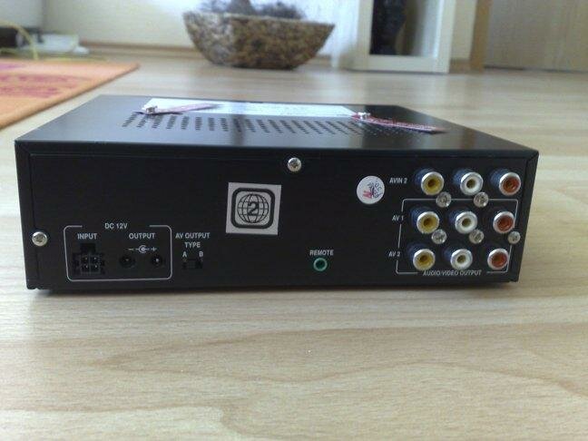

Hallo Leute habe heute meinen DvD Player bekommen und nun hab ich mich gefargt wozu das Kabel hier sei. Ich weiß das das eien in den Zigi zünder kommt. aber wozu ist denn das andere. das passt auch in die Stromversorgung und in der Anleitung steht nix. Beides zusammen als verlängerung het auch net. Komisch. habe euch mal Bilder dazu gestellt und es würde mich freuen wenn sich ejmadn trotz des schönen wetters dazu aufraffen könnte mir zu helfen

Da mir das Teil recht nach 5 1/4 Zoll Einbaumaß ausschaut tippe ich mal spontan dadrauf das Du den DVD Player mit diesem Kabel im PC mit Strom versorgen kannst.
Jedenfalls habe ich in meiner Kiste ein entsprechendes Kabel.

also ich denke mal, der weiße stecker kommt an den player - zumindest von der größe her.
oder passen die schwarzen teile etwa auch rein?

Es passen nur die scxhwarzen Stecker in den Imput also Stromversorgung. naja werde mich mal nach Pfingsten darum kümmern. Sagt mal würdet ihr euch hinter der Verkleidung einen zweiten ZIGI-Zünder legen um die Stromversorgung sicher zu stellen?? ich halte nichts davon diese abzuschneiden und dann an Plus anzuhängen. oder knn mir jemand sagen wie er das ganze gelöst hat. Evtl sogar mit Bildern dokumentieren

ich werde die parallel zu meiner headunit anschließen. am kabelbaum meines pioneer sind genügend abzweige dran...
das schöne beim 451 is, dass man die einzelnen din-geräte eigentlich nicht umständlich aus dem schacht rausziehen muss, sondern einfach die komplette blende mit samt den beiden geräten rauszieht. :-D die paar dazu nötigen schrauben sind schnell gelöst. :-P
Schwarz an Minus
Rot an Dauerplus
Gelb an Zündung
und du kannst dir den 2.anzünder sparen
eventuell rot und gelb andersrum.
Gruß MB
fortwo cabrio, bj 06/00, rePowered by SmartProfi
Ja Danke
HAtte noch einen original Smart Zigarettenanzünder den ich hinter die Verkleidung gelegt, mit dem originalen Stromanschluss.
Nun hab ich noch ne Frage wie ich denn am besten vom DvD Player aus, den Sound zu meinem Radio bekomme?? welches Kabel bzw Ausgang muss ich denn zum Radio leiten
