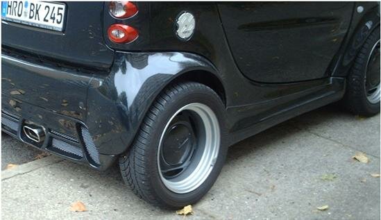

habe die letzten Tage einen Smartie gesehen was mir eigentlich Persönlich sehr gut gefallen hatte, und zwar waren es Stahlfegen Smart mit der Bereifung 175 (vo) und 195 (hi).
Jetzt habe ich mir heute vom Büro aus mein Smartie betrachtet vor allem die Felgen und Fragte mich .. wie hat der das gemacht??
In der Suche bin ich nicht wirklich fündig geworden wenn mir jemand hier verraten könnte welche Stahlfelgen das waren, weil die Originalen können es schlecht gewesen sein ... bei Ebay weiß ich nicht nach was ich da genau suchen sollte, vor allem mit den zig Felgen Daten habberts bei mir doch etwas, deshalb wären Antworten für Dummies angebracht :roll:

printImage?imageId=94530256&imageType=image

Eventuell die Roadster Stahlfelgen?
Also ich habe auch mal mit dem gedanken gespielt Breitreifen auf Stahlfelgen zu Montieren ähnlich den Mattig Stahlsportfelgen die bekannt aus den 90er Jahren :)
Bei meiner suche bin ich dann nur auf diese gestossen hier von Berlin Tuning. Wobei da nur 175/55/15 Montiert sind was mir Persönlich nicht zusagte.
Frag doch mal tagdog2405 aus dem Forum weil er hat solche Felgen drauf wie ich auf den Bildern in diesem Fred
