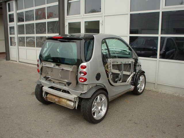

Ich hätt dir noch ein Coupe :-Ddsc02276.jpg
gruß Utzle :-D:-D
gruß Utzle :-D:-D
der ist ja voll naggisch!
aber zur frage... die türverkleidung innen ist die einfach zu tauschen?
gruss dirk
Die Innenverkleidung ist von aussen an den Aluträger verschraubt. Die unteren Schrauben siehst du oben auf dem Bild. D.h. du musst zuerst das äußere Panel abmontieren um an die Schrauben für die Verkleidung zu kommen. Der größte Aufwand ist das äußere Panel zu entfernen. Ist aber nicht schlimm.

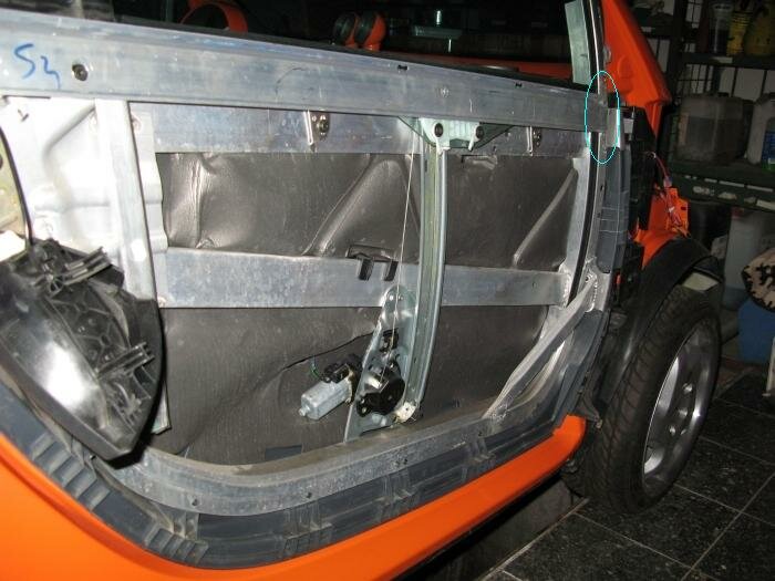

auf der fahrerseite ist an der markierten stelle mein alurahmen defekt, schweißnaht gebrochen, hatte schonmal jemand sowas?
Das wieder zu schweißen is wohl ne kunst für sich, sehr dünnes alu :evil:
fortwo cabrio, bj 06/00, rePowered by SmartProfi
Brauchst nur jemand mit einem WIG Gerät der sein Fach versteht,der schweißt Dir auch ALU. in Deinem Wohbereich ist mir so Niemand bekannt, in AC jedoch kein Problem :o
