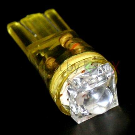

So nun will ich es auch mal wissen welche Glühlampen-Typen in die 3 Bremsleuchte gehören. Würde mein Glühobst da gern durch solche LEDs ersetzen.

Ja das ist wohl richtig, aber die Flux sind da schon besser, was den Abstrahlwinkel betrifft.
Würde denn diese Leuchte passen - ich meine sind da diese Glassockel-Lampen drinn?

Sind es denn nun diese Glassockellampen (W5W), die in einigen Fahrzeugen auch als Standlicht genutzt werden???? :-? :-? :-?
Hi!
Die W16W (in der dritten Bremsleuchte vom 451iger) hat den gleichen Glassockel wie die W5W, nur ist der Glaskolben größer, um die Mehrleistung verkraften zu können: 16W im Vergleich zu 5W
Also sollten die LEDs vom Sockel auch passen, wie es mit der Lichtausbeute aussieht, steht in den Sternen...
