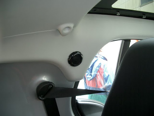

hi,
hochtöner vom 450.......

@Ud-10 die Position der Hochtöner gefallen mir gut. Schön auf Kopfhöhe. Einbau kompliziert gewesen bzw aufwendig?

@ lollek,
geht, die ganze verkleidung muß halt raus, um die kabel unsichtbar zumachen.
sind ein "paar" schrauben, das meiste ist gesteckt.

hi,
fang beim spiegel an, dann die sonnenblenden, dann das gesamte frontteil, dann die seiten und zum schluß das heckteil........
geht eingentlich recht einfach
viel spaß
axo, für die löcher habe ich mir eine vorlage gemacht und dann erstgroßflächig und zum schluß ganz ganz vorsichtig gedremelt
