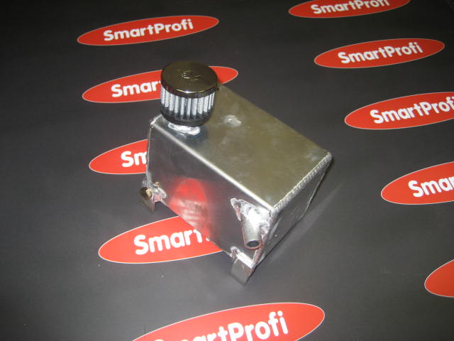

Das ist der Ölabscheider vom Smartprofi.
( Mist mit dem verlinken klappt's leider nicht ;-( )
Dieser arbeitet nach einem anderen Prinzip als der vom Udo
SmartProfi: die Öldämpfe aus dem Kurbelgehäuse gehen in den Ölabscheider, kondensieren dort und die Luft ( "Überdruck" ) entweicht aus dem Abscheider durch den kleinen Filter auf der Oberseite.
Der Anschluss im Luftansaugrohr wird verschlossen, weil nicht mehr genutzt.
Vorteil könnte sein, daß wenn der Ölabscheider mal wirklich Randvoll ist, daß das Kondensat ( hier gerne als "Suppe" bezeichnet ;-) ) einfach überläuft, was wiederum nicht im Sinne einer umweltfreundliche Lösung sein kann !!
Udo_B: die öldämpfe aus dem Kurbelgehäuse gehen in den Ölabscheider, kondensieren dort und die Luft wird über eine Rückleitung wieder ins Luftansaugrohr geführt. Also so wie es original gedacht war, nur eben mit einem zwischengeschalteten Ölabscheider.
Sollte der Abscheider mal voll sein, wird das Kondensat ins Ansaugrohr zurücklaufen und in dan Ansaugtrakt gelangen.
Daher: grundsätzlich regelmässig kontrollieren !!!!!!
Ich habe den vom Udo drin, und kontrolliere regelmässig. Klappt super. :)
Warum beim einen mehr drin ist als beim anderen !?!?!?
Dies ist abhängig davon, wie der Zustand der Kolbenringe ist, sowie davon ob das Ventil in der Teillastleitung kaputt ist.
Bei mir liegt's erwiesenerweise an den Kolbenringen !!! Durch den Druck der so ins Kurbelgehäuse entweicht wird mehr Ölhaltige Luft durch den Ölabscheider geleitet, somit wird dort auch mehr aufgefangen.
