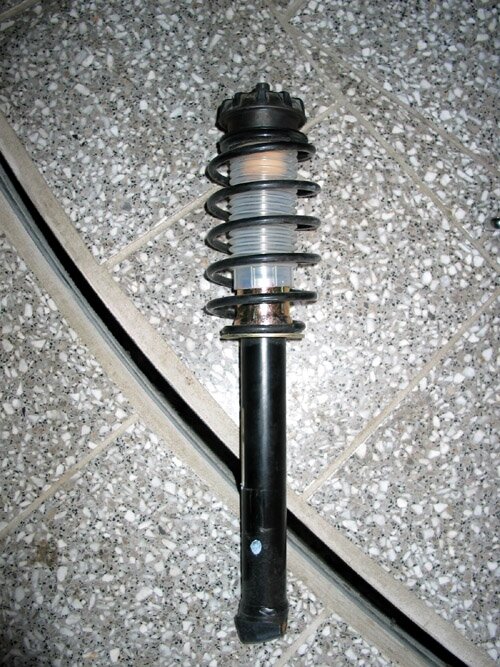

Die Zelle ist im vorderen Bereich der Stossdämpferaufnahme definitiv unterschiedlich und somit nicht passend!

Stossdämpfer selbst:
alt:
neu:
Klar kann man mit irgendwelchen mehr oder weniger gelungenen Basteleien die Aufnahme umbasteln, aber ........... :o :(
