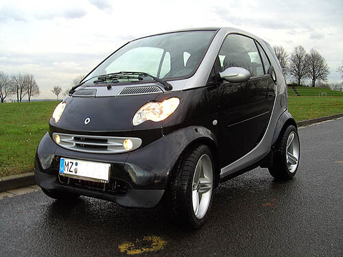

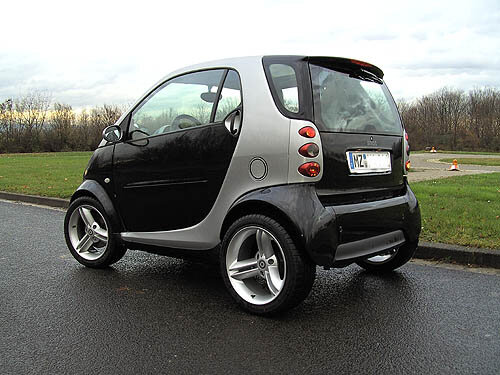

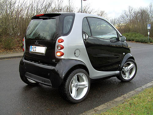

Guten Abend zusammen,
so, es ist vollbracht. Ich habe meine Roadser Spikeline Felgen mit 205/45/16 ringsrum bekommen und auf den 42 gebaut.
Es sieht einfach umwerfend geil aus. Mehr kann ich dazu nicht sagen.

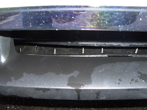

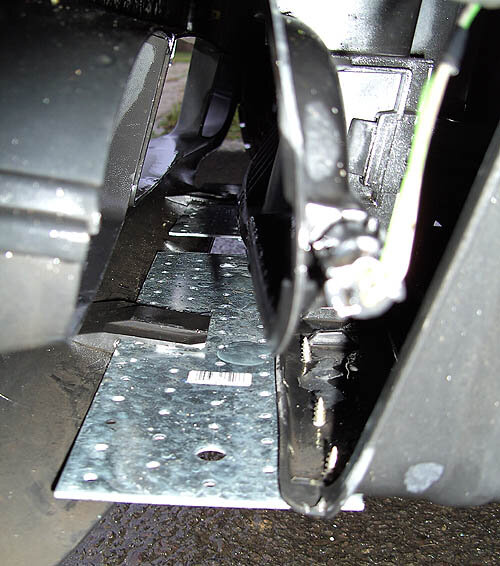

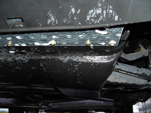

Hier die Bilder:
Mit einem 10 cm breiten Lochblech habe ich die nötige Luft geschaffen:
Leider schleifen die Winterreifen immer noch an den Ecken... Da muss ich wohl heute noch mal etwas mit dem Dremel nachschleifen:
Axel
