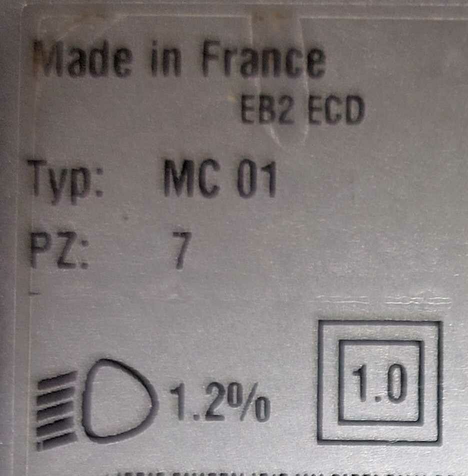

GrandStyle_06 Geschrieben am 16. Dezember 2021 (bearbeitet) Moin in die Runde, vielen Dank für Eure Überlegungen! ..ich habe mich jetzt nochmal drunter gelegt ..mit durchaus gemischten Gefühlen.. -also zumindest das Tilgergewicht des Auspuffs ist schwarz 😎 Als Farbcodes sind im Kofferaum EB2 und ECD angegeben ..wobei auf der Evilution Website für den Smart Code EB2 gleich zwei Lackcodes zu finden sind und für ECD leider garnichts.. *thx* für den Hinweis mit den (nicht-) durchgefärbten Panels! @ outliner: also wenn der Smart bei Dir um die Ecke wirlich ein Quadriga sein sollte: *Neid* auf eBay Kleinnzeigen wird gerade eine Innenausstattung angeboten! https://www.ebay-kleinanzeigen.de/s-anzeige/smart-fortwo-brabus-ledersitze-lederausstattung/1897707569-223-797 (das ist nicht mein Angebot und ich kenne den Anbieter nicht!) ..ich finde die Sitze in grünem Leder sowie das bezogene Armaturenbrett und den entsprechend lackierten Armaturringen echt richtig korrekt! @ liebe Moderatoren: kann für das Sondermodel Quadirga vllt. ein eigener Fred in diesem Bereich aufgemacht werden (habe hier im Forum zumindest etwas zu dem Sondermodell gefunden)? @Smart 451: ich habe in Deinem Link mal meine FIN eingegeben: ..da hat meiner nur noch Euro3 *gg* bearbeitet 16. Dezember 2021 von GrandStyle_06 grandstyle ´06, 450 2nd Gen, cdi Coupe, dark green metallic, Leder beige Sommer: Strikeline; Winter: Styleline Diesen Beitrag teilen Link zum Beitrag Auf anderen Seiten teilen

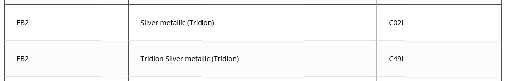

Ahnungslos Geschrieben am 16. Dezember 2021 vor 2 Stunden schrieb GrandStyle_06: Als Farbcodes sind im Kofferaum EB2 und ECD angegeben ..wobei auf der Evilution Website für den Smart Code EB2 gleich zwei Lackcodes zu finden sind und für ECD leider garnichts.. Das bringt mich jetzt etwas in Schleudern, weil bei den Lackcodes für den 451er bei Evilution das ECD für den Farbton Energy Green Metallic angegeben ist, dieses unterscheidet sich aber auf jeden Fall von dem dunklen Grün des Grandstyles. Bei Evilution sind zwar auch manchmal Fehler drin, aber das kommt mir schon etwas suspekt vor. Evtl. wäre es eine Möglichkeit, den Lack mal bei einem Lackierer mit dem Messgerät ausmessen zu lassen. Ich finde die grünen Sitze nicht sehr vorteilhaft, die gefallen mir überhaupt nicht. Die beigen Sitze stellen meiner Meinung nach einen guten Kontrast zu dem grün der Panels dar und passen richtig gut rein. Den Innenraum auch noch in grün zu halten finde ich eher nachteilig. Aber das ist natürlich Geschmacksache. 🙂 Diesen Beitrag teilen Link zum Beitrag Auf anderen Seiten teilen

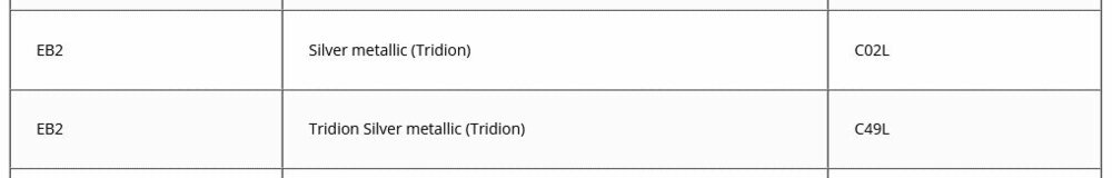

Ahnungslos Geschrieben am 16. Dezember 2021 Die zwei unterschiedlichen silbernen Farbtöne des Tridions sind relativ einfach erklärt, wenn Du Dir mal die Historie nach Baujahr anschaust. Bei den alten Smarts bis Baujahr 2001 steht nur der Lackcode C02L als Übersetzung für das EB2 des Tridions drin. In der Tabelle für 2001 taucht dann das erste Mal die C49L als silberne Tridionfarbe auf. Und danach steht dann immer die C49L als Silber für das Tridion drin. D.h. im Laufe von 2001 wurde diese Farbe geändert und ab da wurde nur noch die C49L verwendet. Da Deiner ein 2006er ist, müsste für Dein Tridion auf jeden Fall die C49L gelten. Beim Schwarz des Tridions mit EB1 gilt sinngemäß das gleiche, auch die wurde zwischendrin geändert. Für die EB1 gibt es sogar gleich drei unterschiedliche Übersetzungen. Diesen Beitrag teilen Link zum Beitrag Auf anderen Seiten teilen

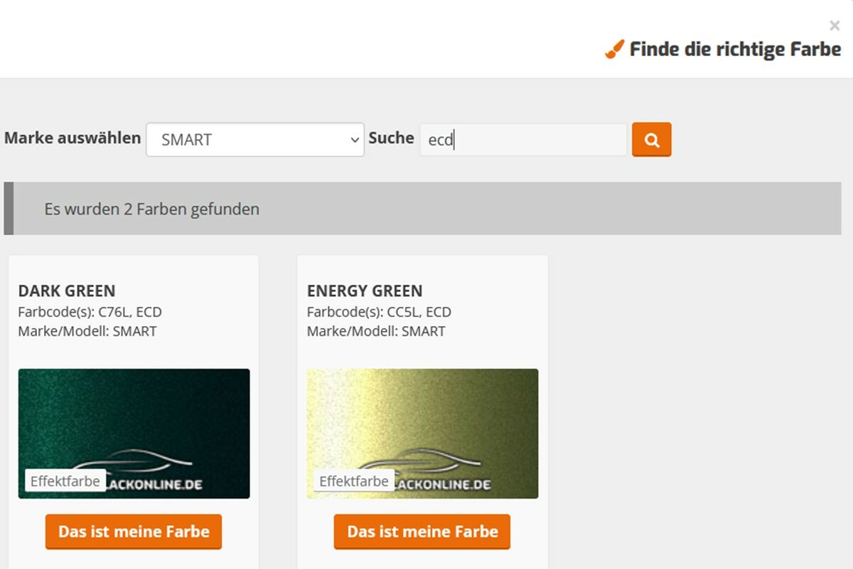

GrandStyle_06 Geschrieben am 17. Dezember 2021 (bearbeitet) vor 23 Stunden schrieb Ahnungslos: Das bringt mich jetzt etwas in Schleudern, weil bei den Lackcodes für den 451er bei Evilution das ECD für den Farbton Energy Green Metallic angegeben ist, dieses unterscheidet sich aber auf jeden Fall von dem dunklen Grün des Grandstyles. Bei Evilution sind zwar auch manchmal Fehler drin, aber das kommt mir schon etwas suspekt vor. Okay, dann werde ich die C49L als gesetzt betrachten. Vllt gilt ja für ECD das gleiche Prinzip: Ein Code, bei dem in Abhängigkeit vom Baujahr, unterschiedliche Farbtöne zum Einsatz gekommen sind?! ..und Evilution hat vllt aufgrund der Vielzahl der Farben einfach nicht alle erfaßt. Na ja, bzgl. des schwarzen Tilgergewichts sollte das heißen, daß ich nur bis 2 (Trennstege) zählen brauchte.. ein Schelm😎 Also die creme-farbene Innenausstattung finde ich im Kontrast auch echt gut und will den Grandstyle auch nicht tauschen. Ich bin aber begeistert von dem -verhältnismäßig- hohen Aufwand beim Quadriga und finde, daß gerade solche Sondermodelle echt, möglichst original und unverbastelt, absolut erhaltenswert sind. ..soll heißen: wenn ich das Geld und den Platz hätte 😍..würde mir meine Regierung ordentlich was erzählen..😂 bearbeitet 17. Dezember 2021 von GrandStyle_06 grandstyle ´06, 450 2nd Gen, cdi Coupe, dark green metallic, Leder beige Sommer: Strikeline; Winter: Styleline Diesen Beitrag teilen Link zum Beitrag Auf anderen Seiten teilen

GrandStyle_06 Geschrieben am 19. Dezember 2021 (bearbeitet) Am 14.12.2021 um 21:34 schrieb Outliner: Keinen Kilometer von mir steht ein Grandstyle in besagtem Grün, der hat auch eine grüne Lederausstattung. Ist aber noch in Sicherstellung, mal sehen was mit der Kiste wird. Habe mich schon angemeldet.😎 Mich würde echt interessieren, was aus der Sicherstellung wird 🤗 ..und bzgl. des Smart-Farbcodes ECD muß ich werde ich mal beim SC anfragen 😆 bearbeitet 19. Dezember 2021 von GrandStyle_06 grandstyle ´06, 450 2nd Gen, cdi Coupe, dark green metallic, Leder beige Sommer: Strikeline; Winter: Styleline Diesen Beitrag teilen Link zum Beitrag Auf anderen Seiten teilen
GrandStyle_06 Geschrieben am 23. Dezember 2021 (bearbeitet) Am 19.12.2021 um 08:41 schrieb GrandStyle_06: ..und bzgl. des Smart-Farbcodes ECD muß ich werde ich mal beim SC anfragen 😆 ..und die Antwort vom SC lautet: Lackcode CC5L für dark green metallic 😃 bearbeitet 23. Dezember 2021 von GrandStyle_06 grandstyle ´06, 450 2nd Gen, cdi Coupe, dark green metallic, Leder beige Sommer: Strikeline; Winter: Styleline Diesen Beitrag teilen Link zum Beitrag Auf anderen Seiten teilen
GrandStyle_06 Geschrieben am 25. Dezember 2021 (bearbeitet) ..mit der Angabe CC5L lag das SC für den Smartcode ECD nicht völlig falsch, in meinem Fall aber bei einer 50:50 Chance leider daneben, da das BJ nicht berücksichtigt wurde.. Tatächlich gibts auch zu ECD zwei Farbcodes! ..den korrekten Code C76L hatte der User HerrBert sogar schon gepostet; ich hatte sein Info auf S.1 leider überlesen! 😬 bearbeitet 25. Dezember 2021 von GrandStyle_06 grandstyle ´06, 450 2nd Gen, cdi Coupe, dark green metallic, Leder beige Sommer: Strikeline; Winter: Styleline Diesen Beitrag teilen Link zum Beitrag Auf anderen Seiten teilen

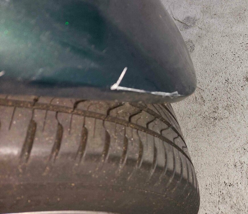

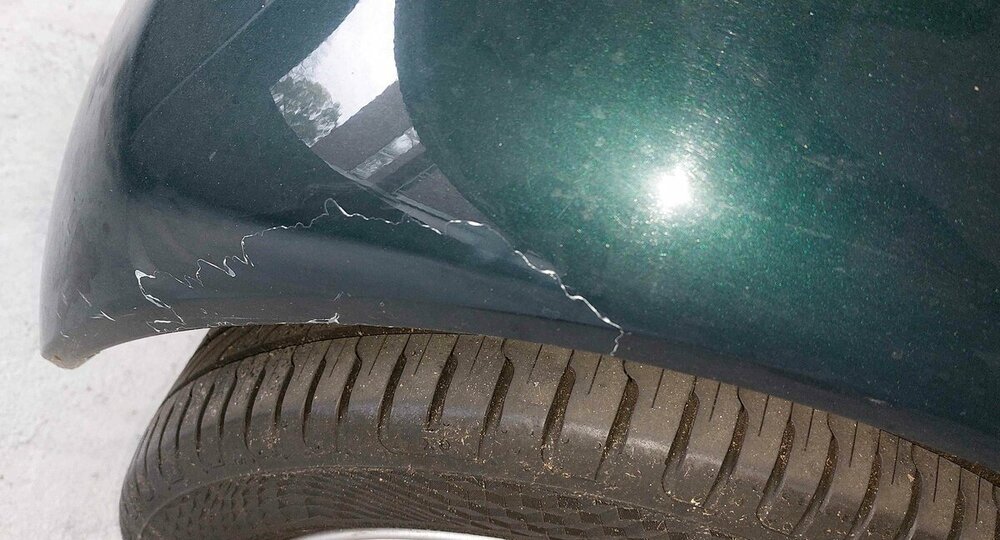

GrandStyle_06 Geschrieben am 26. November 2023 (bearbeitet) ..da ja immer mal wieder die Frage nach der Lackierung von Panel (Grundfarbe schwarz oder grau? ..durchgefärbt? ..Klarlack?) aufkommt, kann ich jetzt zumindest für den Grandstyle leider bestätigen: Die Panel sind grau, dann im Metallic- Farbton lackiert und mit Klarlack überzogen ..dass er 24/7 unter einer Laterne parken muß, bekommt ihm definitiv nicht! 😵 bearbeitet 26. November 2023 von GrandStyle_06 grandstyle ´06, 450 2nd Gen, cdi Coupe, dark green metallic, Leder beige Sommer: Strikeline; Winter: Styleline Diesen Beitrag teilen Link zum Beitrag Auf anderen Seiten teilen
Ahnungslos Geschrieben am 26. November 2023 (bearbeitet) vor 4 Minuten schrieb GrandStyle_06: ..da ja immer mal wieder die Frage nach der Lackierung von Panel (Grundfarbe schwarz oder grau? ..durchgefärbt? ..Klarlack?) aufkommt, kann ich jetzt zumindest für den Grandstyle leider bestätigen: Die Panel sind grau, dann im Metallic- Farbton lackiert und mit Klarlack überzogen Wie ich oben schon schrieb: Am 15.12.2021 um 13:12 schrieb Ahnungslos: Alle Metallic-Farbtöne sind nicht durchgefärbt, sondern lackiert. Nicht nur die Sonderlackierungen. Das liegt schon in der Natur der Sache! 😉 Metallic Farbtöne können nicht durchgefärbt sein, wie soll denn das funktionieren! 😉 bearbeitet 26. November 2023 von Ahnungslos Diesen Beitrag teilen Link zum Beitrag Auf anderen Seiten teilen

Funman Geschrieben am 26. November 2023 vor einer Stunde schrieb Ahnungslos: Metallic Farbtöne können nicht durchgefärbt sein, wie soll denn das funktionieren Theoretisch ginge das schon. Genauso wie die Herstellung von allen anderen durchgefärbten Metallic Kunststoffteilen. Da werden die Metallicflitter in den Kunststoff gemischt. Oder anders gesagt, der ganze Kotflügel würde quasi aus Metalliclack bestehen. Offenbar hat man das nicht gemacht, weil es ggf. teuer oder aufwendiger oder nicht so schön wird. Die Teile zu lackieren war offenbar einfacher und preisgünstiger. 705 Kilometer mit 19,43 Litern sind 2,75 Liter/100 Km. Diesen Beitrag teilen Link zum Beitrag Auf anderen Seiten teilen
Ahnungslos Geschrieben am 26. November 2023 (bearbeitet) vor 3 Minuten schrieb Funman: Theoretisch ginge das schon. Das dacht ich mir schon, daß Du anderer Meinung bist , Hajo! 😊 Hätte mich eher gewundert, wenn es anders gewesen wäre! 😄 Wobei ich Dir sogar Recht gebe, theoretisch wäre es möglich gewesen! Aber grau ist alle Theorie, hier haben wir es aber mit Farbe zu tun! 😉 bearbeitet 26. November 2023 von Ahnungslos Diesen Beitrag teilen Link zum Beitrag Auf anderen Seiten teilen
Funman Geschrieben am 26. November 2023 vor einer Stunde schrieb GrandStyle_06: da ja immer mal wieder die Frage nach der Lackierung von Panel (Grundfarbe schwarz oder grau? ..durchgefärbt? ..Klarlack?) Sieht man auch ohne solchen Schaden wenn man auf die Rückseite eines Panels guckt, z.B. unter die vorderen Kotflügel. Mein Beileid zu dem Schaden! 705 Kilometer mit 19,43 Litern sind 2,75 Liter/100 Km. Diesen Beitrag teilen Link zum Beitrag Auf anderen Seiten teilen
GrandStyle_06 Geschrieben am 26. November 2023 vor 9 Minuten schrieb Funman: Sieht man auch ohne solchen Schaden wenn man auf die Rückseite eines Panels guckt, z.B. unter die vorderen Kotflügel. Mein Beileid zu dem Schaden! Konnte jetzt ein komplettes Heck eines Coupes bekommen und da sind alle drei Teile auch auf der Rückseite in Wagenfarbe lackiert, wie bei meinem auch 🧐 Ja, Danke! ..ich hatte echt gehofft, der Krug würde an mir erst nochmal vorbei gehen 😒 grandstyle ´06, 450 2nd Gen, cdi Coupe, dark green metallic, Leder beige Sommer: Strikeline; Winter: Styleline Diesen Beitrag teilen Link zum Beitrag Auf anderen Seiten teilen
Ahnungslos Geschrieben am 26. November 2023 (bearbeitet) vor 13 Minuten schrieb GrandStyle_06: Konnte jetzt ein komplettes Heck eines Coupes bekommen und da sind alle drei Teile auch auf der Rückseite in Wagenfarbe lackiert, wie bei meinem auch 🧐 Wenn es zu einem akzeptablen Preis ist, sofort zuschlagen! 🙂 Am besten wäre es natürlich, wenn es ein originales Heck in dieser Farbe wäre! 😉 Habe jetzt noch nicht Deine alten Beiträge raus gesucht, ob es sich bei Deinem um ein Coupe handelt. Sollte es ein Cabrio sein, solltest Du von diesem Plan Abstand nehmen, weil die Kotflügel zwischen Cabrio und Coupe nicht kompatibel sind, nur das Mittelstück ist gleich! Wenn Deines ein Coupe sein sollte, kaufen! Tante Edith sagt mir gerade, laut Deinen alten Beiträgen ist Deines ein Coupe, dann passt's ja! 😉 bearbeitet 26. November 2023 von Ahnungslos Diesen Beitrag teilen Link zum Beitrag Auf anderen Seiten teilen
