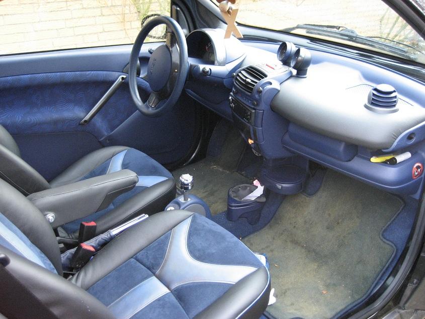

So, hier mal das vorzeitige Ergebniss, Kostenpunkt knapp 100€ für Material, Kaffee, Kekse letzere beiden zur Nervenerhaltung.
Ist schon stressig und sicherlich nicht so perfekt wie vom Sattler, was wohl aber bei den Kosten vernachlässigbar ist, hab so gut wie keine Falten. Einziger nachteil beim Bekleben des O-Stoffes, das dieser in Verbindung mit dem Kleber aushärtet und das ganze nurnoch bedingt "kuschelig" bzw. weich ist.
Hier könnt ihr euch selbst ein Bild machen, find die Farbe passt perfekt zu den Sitzen bzw. dem O-Smart Leder, alsauch zu der blauen Innenausstattung.
P.S.: 3. Bild issen bissel doof geworden, mehr ich als smart drauf ;-).

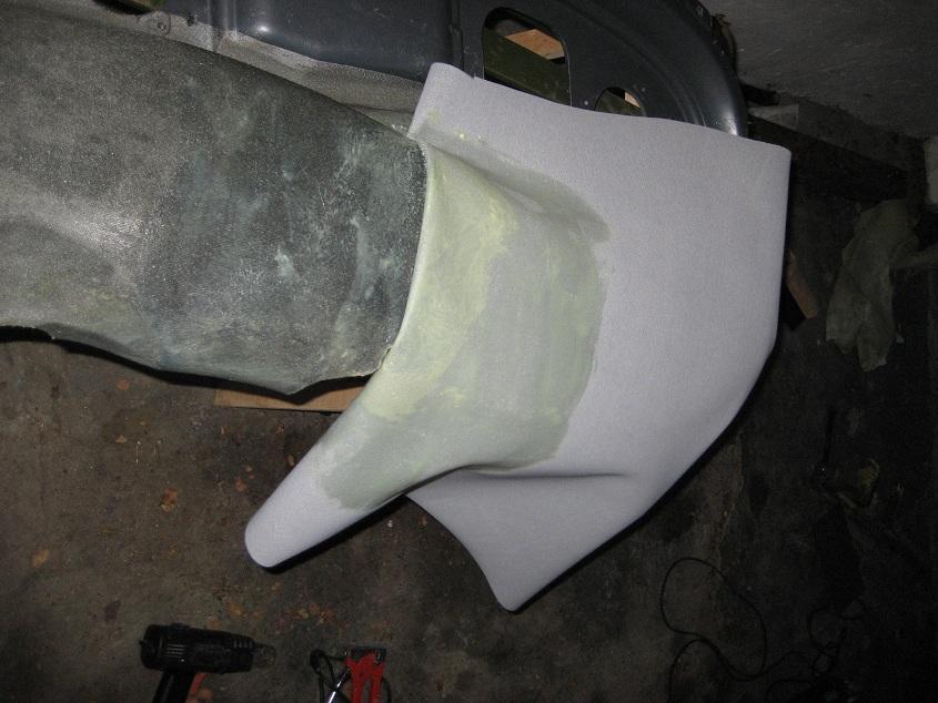

Sodelle,
endlich hab ich mich mal wieder aufraffen können an der KLeder Aktion weiter zu machen.
Da ich seit Wochen ohne Armaturenbrett rumfahre und dieser Zustand nicht mehr haltbar ist hab ich mich erstmal da dran gemacht.

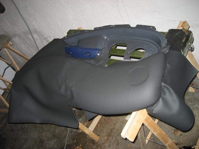

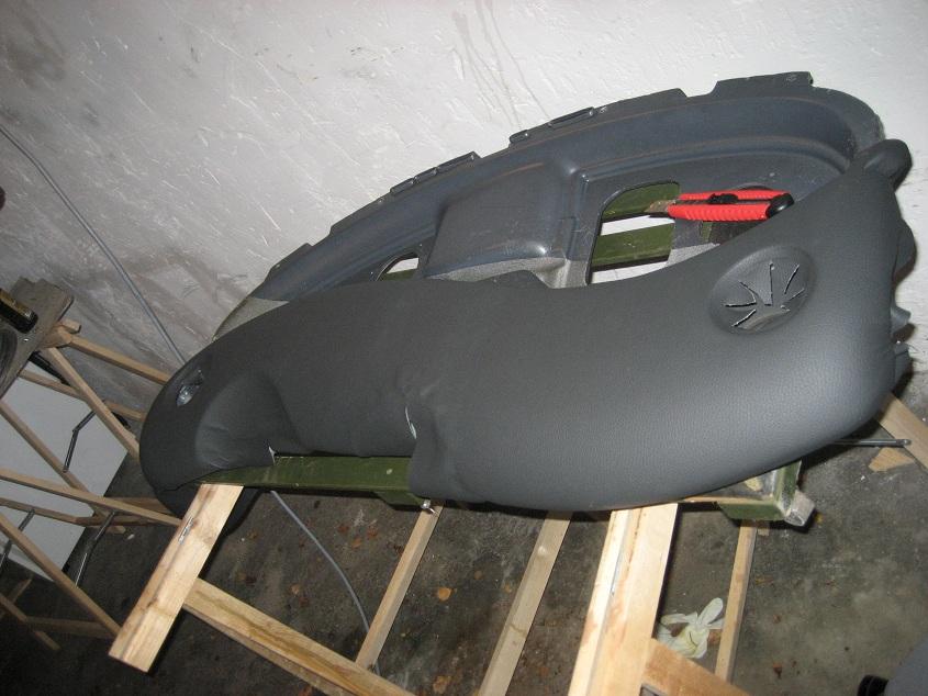

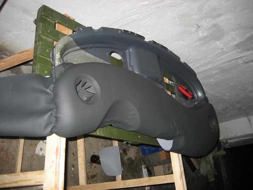

Diesesmal hab ich auf Kraftkleber von Pattex zurück gegriffen. Dieser wird normal mit einem Zahnspachtel aufgetragen und ist zäh wie Pudding. Ich hab diese Wahl getroffen da man sich damit leichter tut den Kleber in mehreren Etappen aufzutragen. Das ganze Brett in einem Gang zu machen kann man vergessen.
Nach ca. 4 Stunden war es dann vollbracht.
Genäht hab ich nicht, nur geföhnt und gezogen wie blöd :).
Übrigens läßt sich der Kleber mit einem Pinsel besser auftragen als mit der Zahnspachtel.
Nehmt dafür am besten eine billigen und spart Euch den Pinselreiniger. Am Ende hats der Pinsel hinter sich :).
Das ABrett im ganzen mit dem verwendeten Werkzeug.
Hier nochmal die linke Seite.
byEbyE vom MischungsMicha

Doch doch Kev, das A-Brett ist getrennt. Da liegt nur noch das Unterteil, seh mal genau hin :). Ich hatte auch gedacht das da weniger über bleibt.
Beim aufbohren pass auf das Du so weinig Tief wie möglich bohrst und besorg Dir einen billigen Lötkolben mit großer "Schaubenziehersptze". Wenn won den Zapfen genug übrig ist kannst du die Teile nochmal neu "verlöten".
Ist dieses Saki das lebe KLeder das ich auch vom Stoffkontor habe? Das habe ich nämlich mit einer ganz normalen Pfaff genäht.

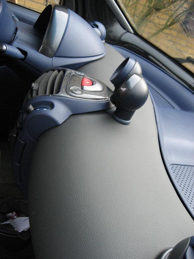

Sodelle, das Ding ist drin und meine Kugel hat endlich wieder ein guck. Hier nochmal ein paar Bilder, leider im Dunkeln. Werde morgen nochmal welche machen, dann ist die Kugel auch gesaugt :).
Nochmal beim Kleben. Bei dem Kleber sollte man keinen Vanillepudding in der nähe stehen haben :-D
Im eingebauten Zustand. Zum putzen undsauen hatte ich keinen Bock mehr, kommt morgen.

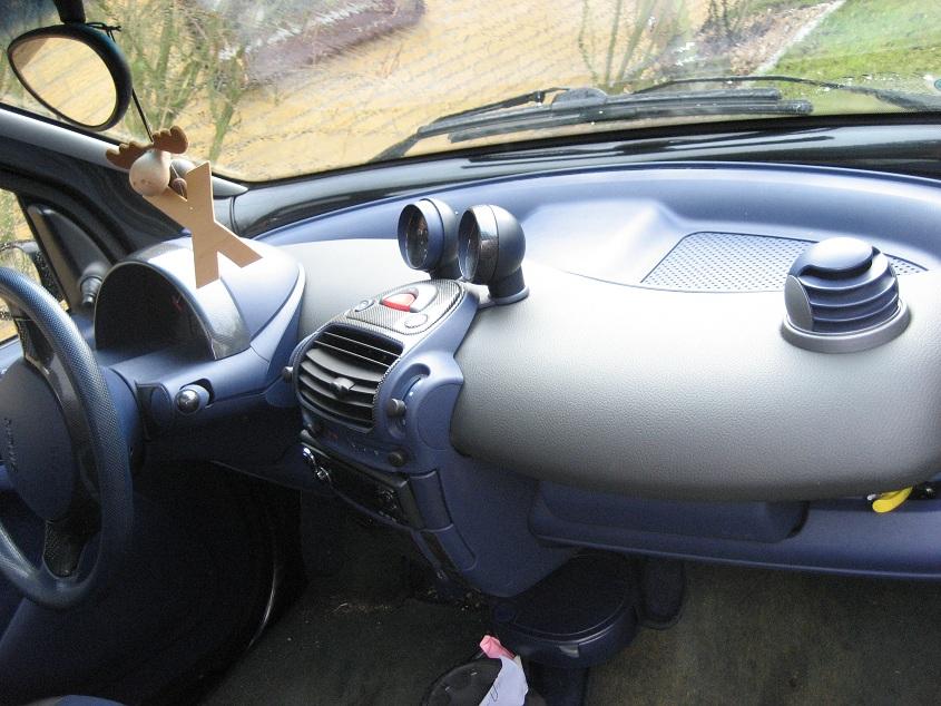

Hey Leute
Ich denke das dieser Fred nicht aussterben bzw in Vergessenheit geraten sollte.Mir persönlich hat er sehr weitergeholfen. Deswegen zeige ich euch mal paar Bilder von meiner belderung und dessen Ergebniss. Also Eigenlob stinkt zwar bekanntlich, aber ich finde selbst, das es sehr gut geklappt hat und das Resultat sich sehen lassen kann
Achja die Armlehne habe ich auch selbst gebaut. Jeder der etwas Geschick hat, kann das selbst machen und kostet nur ein Bruchteil von der originalen. Es lebe der Teilespender VW Bus
Die Falten die zB unten rechts an der Ecke zu sehen sind. Bekommt man eigentlich ganz gut raus, wenn alles getrocknet ist. Ich habe alles einmal vormontiert wie hier zu sehen dann einfach nochmal das Seeitenteil entfernt, kleine Einschnitte gemacht und dann das ganze mit nem Tacker und erneutes kleben befestigt. geht dann echt alles super von der Hand. Ich habe nicht wie sonst alle im Forum beschrieben, die Punkte wo das Amaturenbrett "zusammengeschweißt" ist geschraubt. Ich finde diese Variante einfacher und praktischer, falls man wieder einmal ran muss. Dabei sollte man aber aufpassen wo man schraubt, da wenn man zu lange Schrauben nimmt, und dann in den "Windkanal" (also vom Gebäse kommt), man unerwartete Windgeräusche bekommt wenn man die Lüftung anmacht. Habe dieses aber nur bei einer Schraube gehabt.
