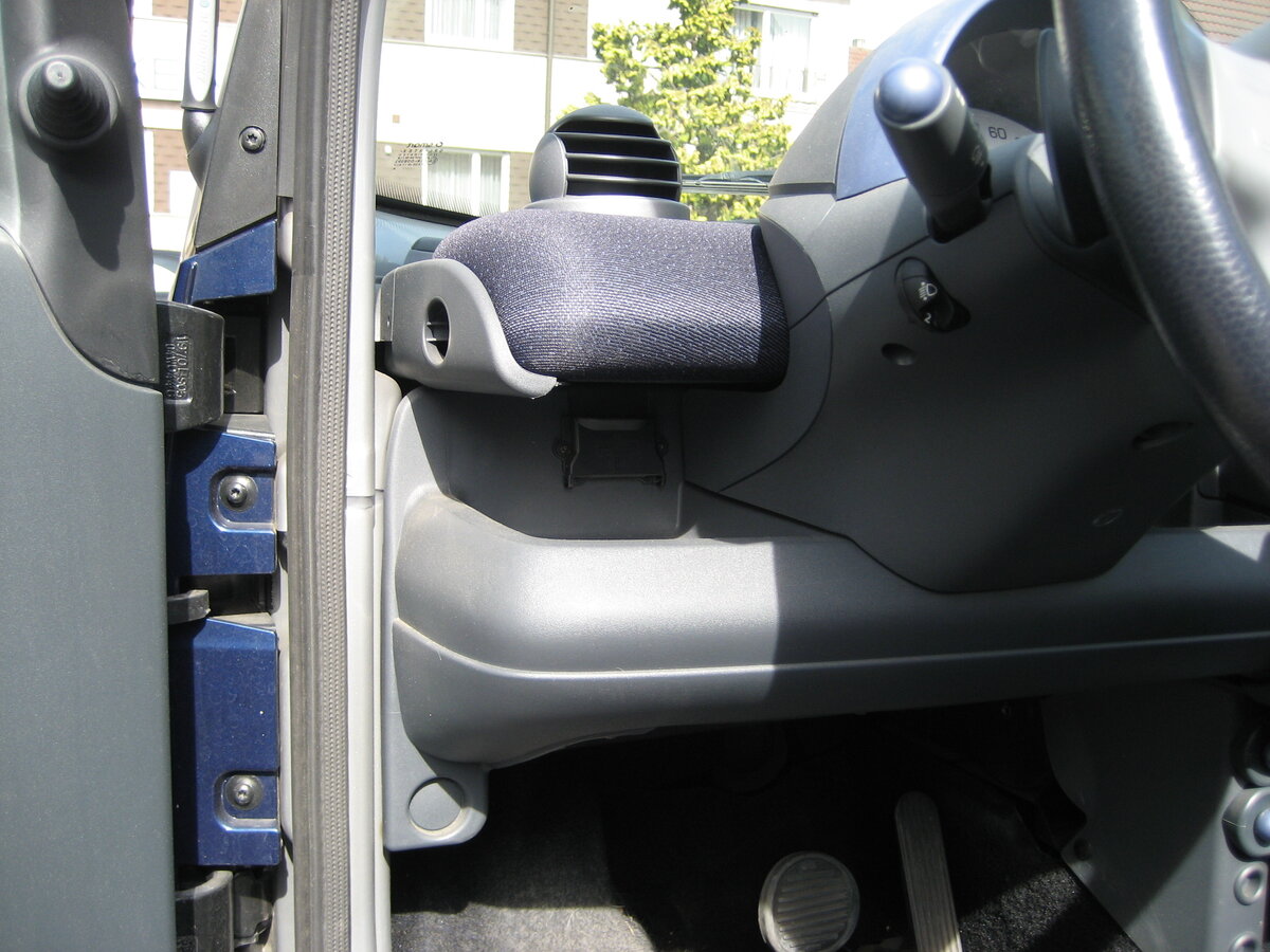

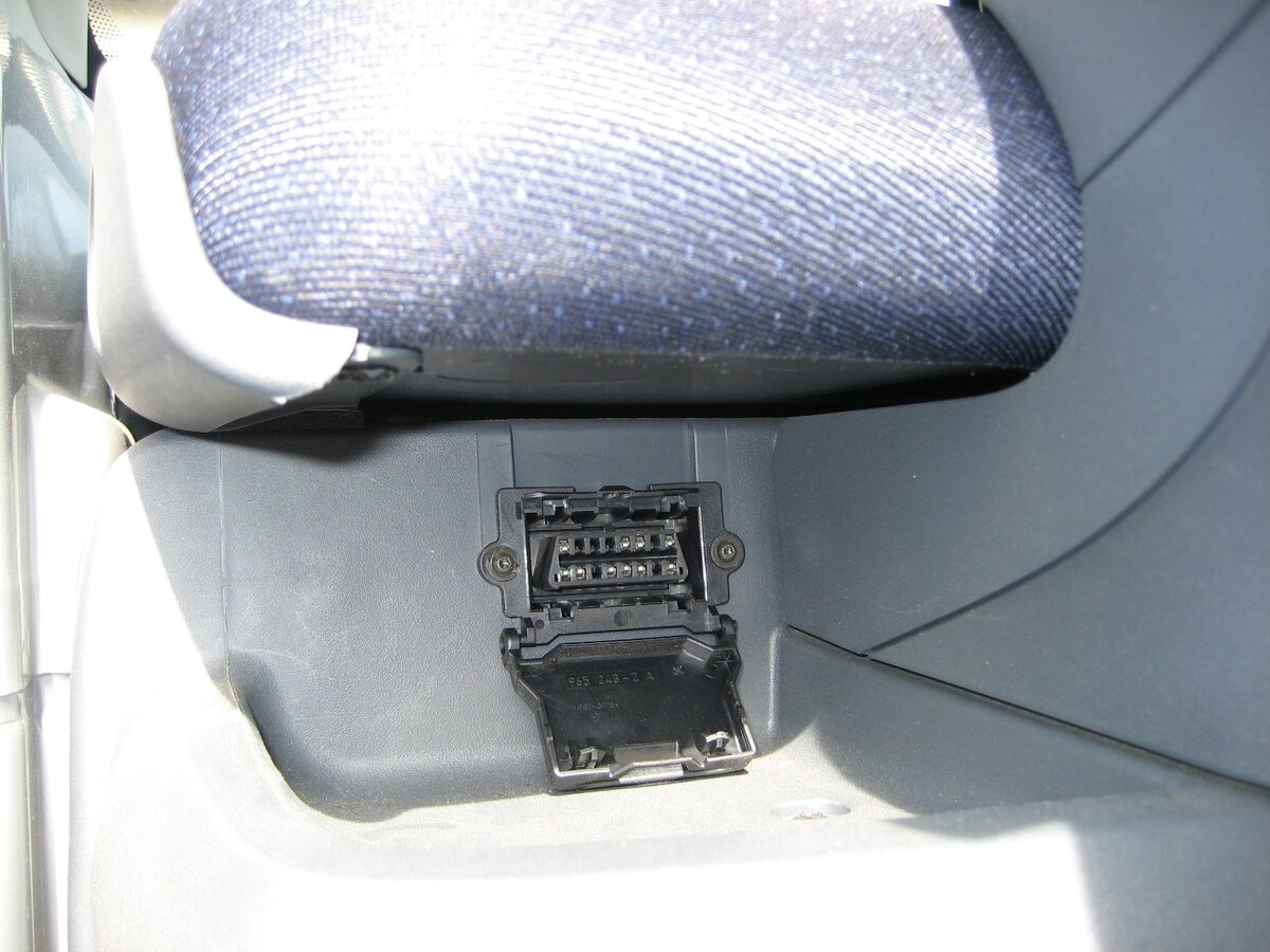

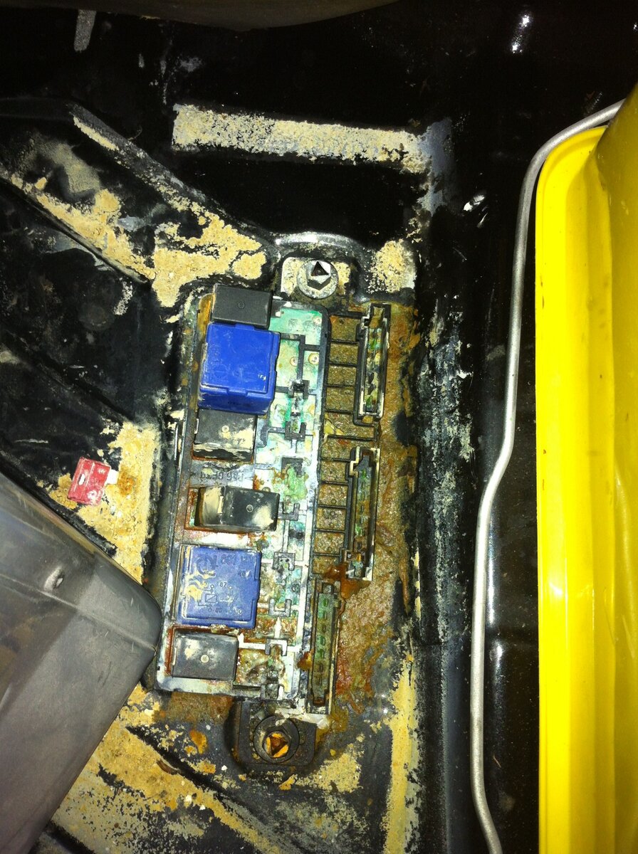

Da bei einem cdi die Unterscheidung im Gegensatz zum Benziner nicht anhand des Hubraums vorgenommen werden kann, ist die untrügliche Unterscheidung in einem solchen Fall die Lage der OBD Buchse, in welche der Servicecomputer eingesteckt wird.
Bei einem ZEE Smart befindet sich diese Buchse in der Zentralelektrik selbst, siehe z.B. diese Seite!
Die OBD Buchse befindet sich hier oberhalb der Sicherung 27.
Bei einem SAM Smart befindet sich die OBD Buchse unter einem herunter klappbaren Plastikdeckelchen im Ablagefach links unter dem Lenkrad, siehe Bild unten.
Hier noch eine Nahaufnahme der OBD Buchse, wenn diese an dem Ort verbaut ist, dann ist es ein ESP Smart.
