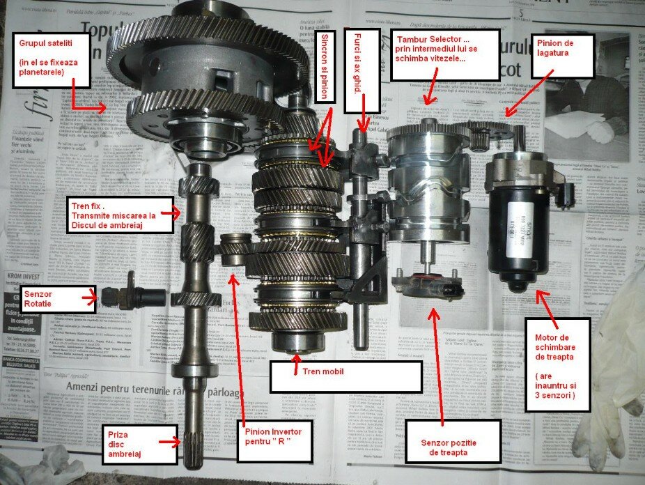

Auf dieser Seite siehst Du alle am Getriebe befindlichen Sensoren.
Die Nr. 5 gibt es bei Deinem Roadster bestimmt nicht, das war früher mal ein Sensor für die Getriebeöltemperatur beim alten 450er Smart.

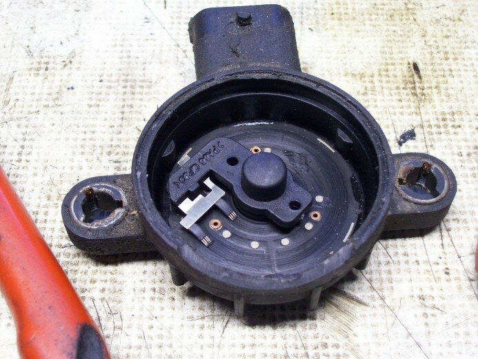

Die Nr. 2 ist das Drehpotentiometer mit der Information zur Stellung der Schaltwalze, siehe Bild unten.
Und im Schaltaktuator Nr. 1 ist ein Inkrementalgeber für diesen Motor drin.
Die Nr. 3 ist ein Sensor für die Drehzahl der Getriebeeingangswelle.
