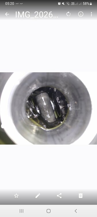

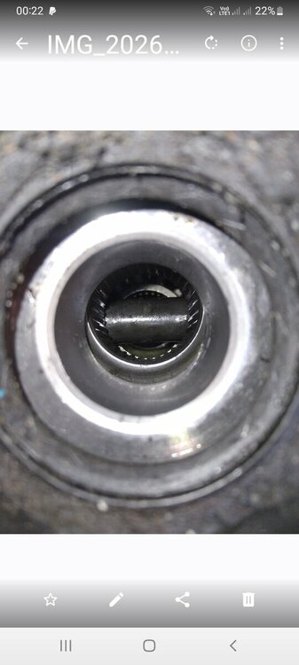

nach Ausbau der Antriebswelle ist im Getriebe A4513700101 eines 451 Diesel (45PS) die Verzahnung für die Antriebswelle nach innen ins Getriebe gefallen (siehe auch beigefügte Bilder die den IST- und SOLL-Zustand zeigen).
Hatte jemand schon mal so etwas?
Mir ist unklar wie so etwas überhaupt passieren kann. Werde zur Analyse gelegentlich mal das Getriebe öffnen.

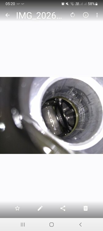

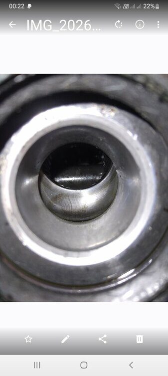

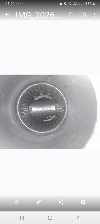

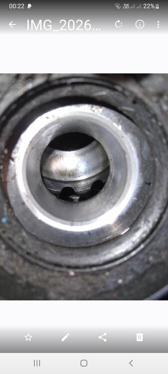

Zur Veranschaulichung ein paar weitere Bilder falls jmd anderes mal über das Problem stolpert.
Verstehe ich das richtig, da ist nichts im Differential auseinandergefallen, sondern der Effekt ist prinzpiell normal, und immer wieder in Ordnung zu bringen auf die dargestellte Art und Weise?
Auseinanderfallen kann da drin auch nicht wirklich was. Der Korb ist auf Grund seiner Funktionalen Natur eben drehbar, ohne Antriebswellen fehlt eine Drehachse.
