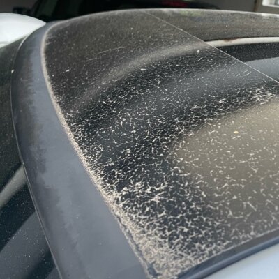

Dieser vordere Teil ist ziemlich in die Jahre gekommen, kann man das irgendwie pflegen/entfernen oder ersetzen und wofĂŒr ist es ĂŒberhaupt gut?
Steinschlagschutzfolie. Kannst du abpulen und ersetzen. Achte darauf eine gleichwertig dicke Folie zu verwenden. Folie fĂŒr Karosseriefolierung ist zu dĂŒnn. Du kannst sie auch weglassen. Hatten auch nicht alle Smarts.
Abpulen ist gut. Da kannste den Ceranfeld Schaber auspacken. Zur Not (wenn es blendet) einfach schwarz folieren.
Wie sicher ist das denn? Nicht dass mir mein schönes Dach zerspringt đŸ˜”â€đŸ’«
Wie gesagt, die Folie hatten nicht alle Smarts. Meine von 2001 haben sie z.B. nicht. Aber es hat wohl vereinzelt geplatzte DÀcher gegeben.

wenn du da mit einem Ceranfeldschaber dran gehst, um die alte Folie zu entfernen, zerspringt nichts.
Vom Folierer deines Vertrauens lĂ€ĂŸt du dir vorher auf Basis der alten Folie eine neue zuschneiden
(einfach durchpausen) -vllt. auch so dick wie die originale- und sauber kleben!
Ich wĂŒrde die alte Folie mit einem Industriefön moderat anwĂ€rmen. Dann sollte das mit dem Schaber gut gehen.
Im Nachgang dann, wie bereits erwĂ€hnt, mit neuer Folie bekleben. Die Oldliner hatten damals noch eine verschiebbare Sonnenblende innen am Dach montiert. Damit konnte man bei Bedarf sein Haupt vor der Sonne schĂŒtzen bzw. ein allfĂ€lliges Blenden abstellen.
Sieht einfach um ein vielfaches besser aus ✌
..so habe ich es machen lassen und wĂŒrde es immer wieder so machen..
So longÂ đŸ€—
Dass mir vom Schaber nichts zerspringt ist mir klar, ich meinte ohne Folie 👀
Wenn du das nicht gerade bei  - 50 Grad Celsius machst, zerspringt auch die Folie nicht  😀
Warmmachen (die Folie) mit der Heissluftpistole und mit dem Ceranfeldschaber abschaben.
 Geht auch in guten Mittagssonne ohne Puster.
