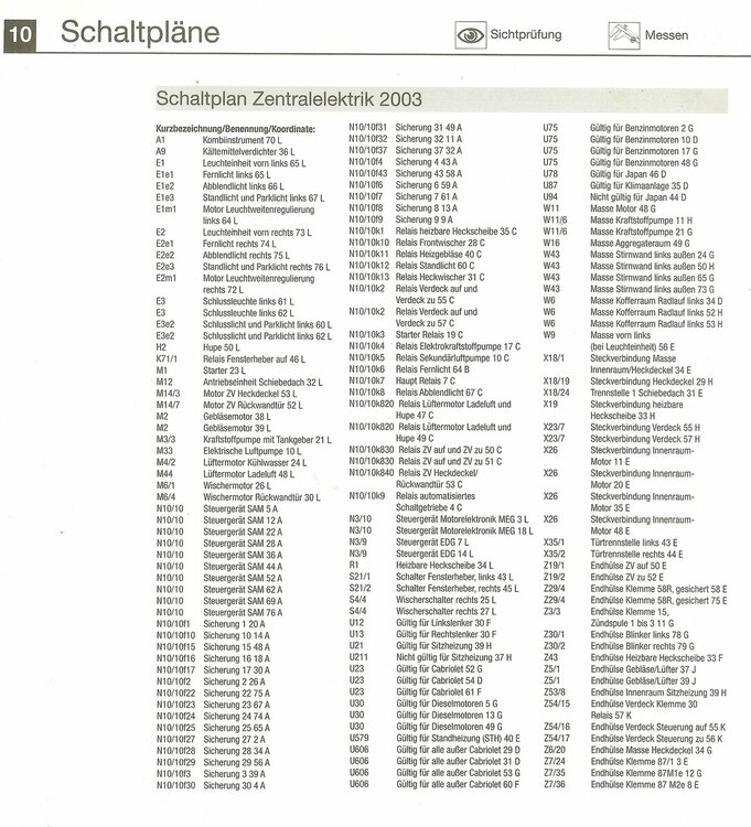

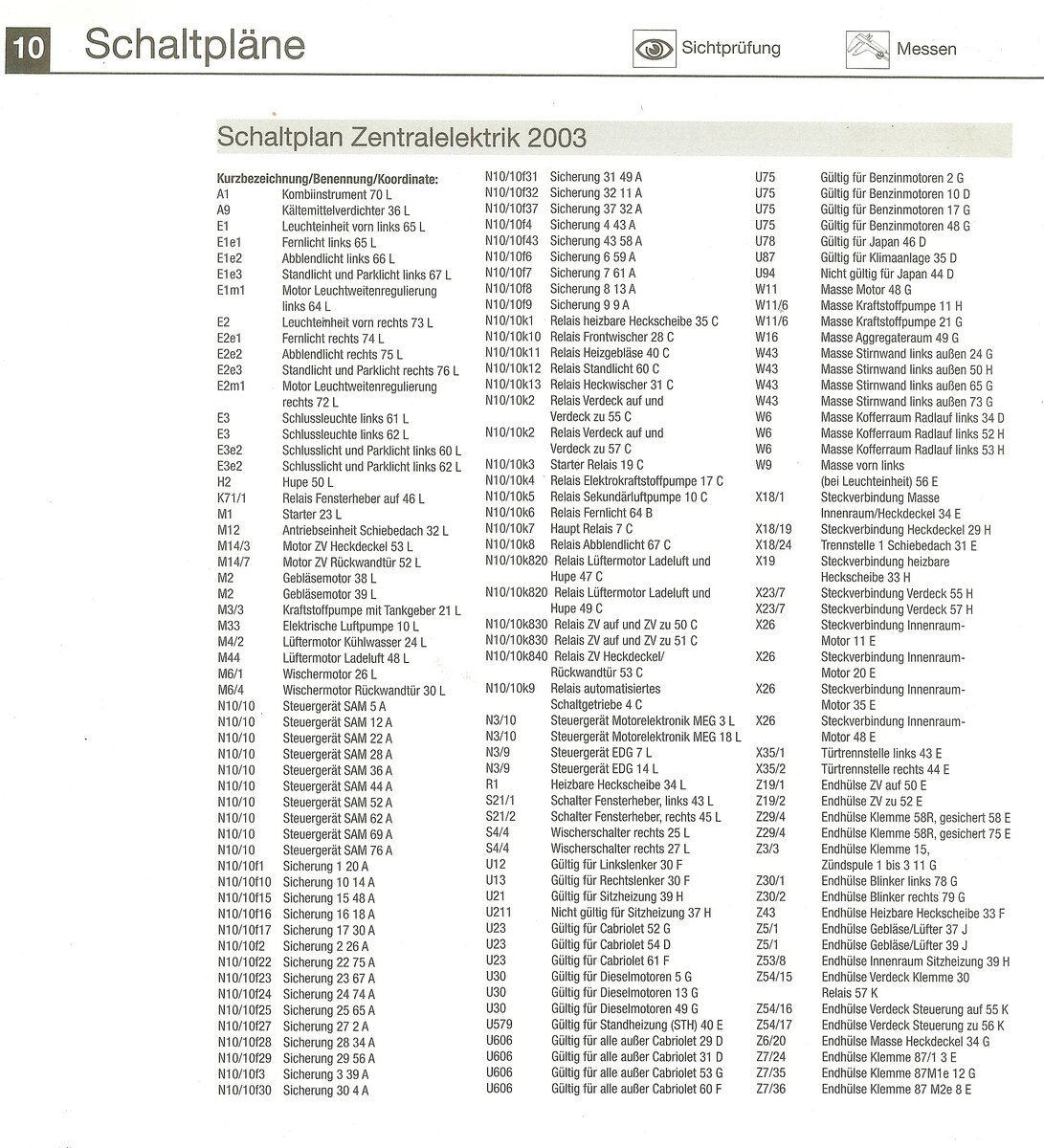

Ahnungslos Geschrieben am 26. Juni (bearbeitet) Unten stehend habe ich Dir mal das Schaltbild der Kraftstoffpumpe mit ihrer Ansteuerung und die dazugehörige Legende beigefügt. Ich habe den Eindruck, Du kannst damit etwas anfangen. 🙂 Auch auf diesem Schaltbild sieht man, daß die Ansteuerung des Kraftstoffpumpenrelais vom Pin 97 des jeweiligen Motorsteuergeräts, Diesel oder Benziner, über den Stecker N11-5 Pin 11 stattfindet und dort das Relais K4 zum Anziehen bringt. Die 12 Volt, die Du auf diesem Pin 11 des Steckers N11-5 misst, die kommen auch nicht aus dem Motorsteuergerät, sondern Du misst zu diesem Zeitpunkt die 12 Volt über das Relais, das im SAM eingebaut ist! 😉 Dessen Kontakt schaltet dann die 12 Volt, die es über die Sicherung 16 10 Ampere bekommt auf den Stecker N11-3 Pin 10 und von dort führt dann die Leitung zur Kraftstoffpumpe. bearbeitet 26. Juni von Ahnungslos Diesen Beitrag teilen Link zum Beitrag Auf anderen Seiten teilen

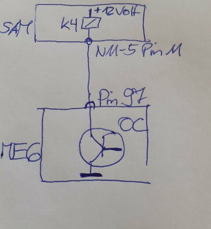

Ahnungslos Geschrieben am 26. Juni vor 46 Minuten schrieb David29: Da ich je jetzt komischerweise 12V Plus vom Motorsteuergerät bekomme, Das ist ein Irrglaube, diese 12 Volt kommen gar nicht vom Motorsteuergerät! Das habe ich ja oben im Beitrag schon mal erwähnt. Die 12 Volt kommen aus dem SAM über die Relaisspule. Du misst quasi mit dem Messgerät über das Relais bzw. deren Spule auf die 12 Volt, auf denen der andere Wicklungsanschluss des Relais liegt! In dem Motorsteuergerät sitzt lediglich ein Open Collector Treiberbaustein, der dann gegen Masse durchschaltet. Der Vorteil dieser Open Collector Treiberbausteine, die lediglich gegen Masse schalten ist eben der, daß diese unabhängig von der Betriebs- und Logikspannung im Motorsteuergerät auch höhere Spannungen, 12 Volt oder 24 Volt schalten können. Über den Open Collector Treiberbaustein wird lediglich die Masse geschaltet, damit das Relais anziehen kann. Verstehst Du, was ich Dir damit sagen will? 🤔 Diesen Beitrag teilen Link zum Beitrag Auf anderen Seiten teilen

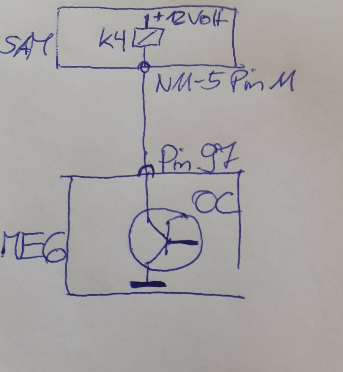

Ahnungslos Geschrieben am 26. Juni (bearbeitet) Ich habe es Dir unten auf dem Bild mal kurz aufskizziert! 😉 Oben siehst Du das SAM mit dem Relais K4, das mit dem einen Wicklungsanschluss gegen 12 Volt liegt, dazwischen die Verbindung zwischen dem Stecker N11-5 Pin 11 und dem Pin 97 des Motorsteuergeräts- Und unten das Motorsteuergerät mit dem Open Collector Treiberbaustein, der gegen Masse schaltet und damit das Relais anziehen lässt. Deshalb spricht man in einem solchen Fall auch davon, daß das Signal lo aktiv ist! Wenn Du Dich dann mit dem Messgerät an den Stecker N11-5 Pin 11 hängst, dann hast Du ja ohm'schen Durchgang nach oben hin über die Wicklung des Relais auf die 12 Volt. Wenn das MEG die Kraftstoffpumpe anwerfen will, dann steuert sie den OC Baustein an und schaltet lediglich den Durchgang zur Masse, damit das Relais K4 anziehen kann. Aber aus dem MEG kommen keine 12 Volt raus! Die misst du über das Relais drüber, die kommen aus dem SAM! Immer aufpassen, wer viel misst, misst viel Mist! 😉 bearbeitet 26. Juni von Ahnungslos Diesen Beitrag teilen Link zum Beitrag Auf anderen Seiten teilen
David29 Geschrieben am 26. Juni N11-5/11Ja, habe ich vollkommen verstanden. Bei mir ist es doch jetzt aber so, dass ich , warum auch immer, an 11-5/11 12v plus Anliegen habe. Mein Gedanke war jetzt, dieses "Singnal" aus dem Motorsteuergerät zu nutzen um damit das "neue" Kraftstoffpumpenrelais anzusteuern Diesen Beitrag teilen Link zum Beitrag Auf anderen Seiten teilen
David29 Geschrieben am 26. Juni Genau so, nur 87 und 87a vertauscht Diesen Beitrag teilen Link zum Beitrag Auf anderen Seiten teilen
Ahnungslos Geschrieben am 26. Juni (bearbeitet) vor 6 Minuten schrieb David29: Mein Gedanke war jetzt, dieses "Signal" aus dem Motorsteuergerät zu nutzen um damit das "neue" Kraftstoffpumpenrelais anzusteuern Sorry, aber das ist doch Quark, es gibt kein Signal aus dem Motorsteuergerät! Diese 12 Volt kommen doch aus dem SAM und nicht aus dem Motorsteuergerät!!! Du misst diese Spannung über die Relaiswicklung im SAM! ⚠️ Wo sollen denn die 12 Volt aus dem Motorsteuergerät her kommen, da gibt es nur die Verbindung zu Masse, wenn der OC Baustein durchschaltet. Wenn er dies nicht tut, dann hast Du eben eine hochohmige Verbindung. bearbeitet 26. Juni von Ahnungslos Diesen Beitrag teilen Link zum Beitrag Auf anderen Seiten teilen
