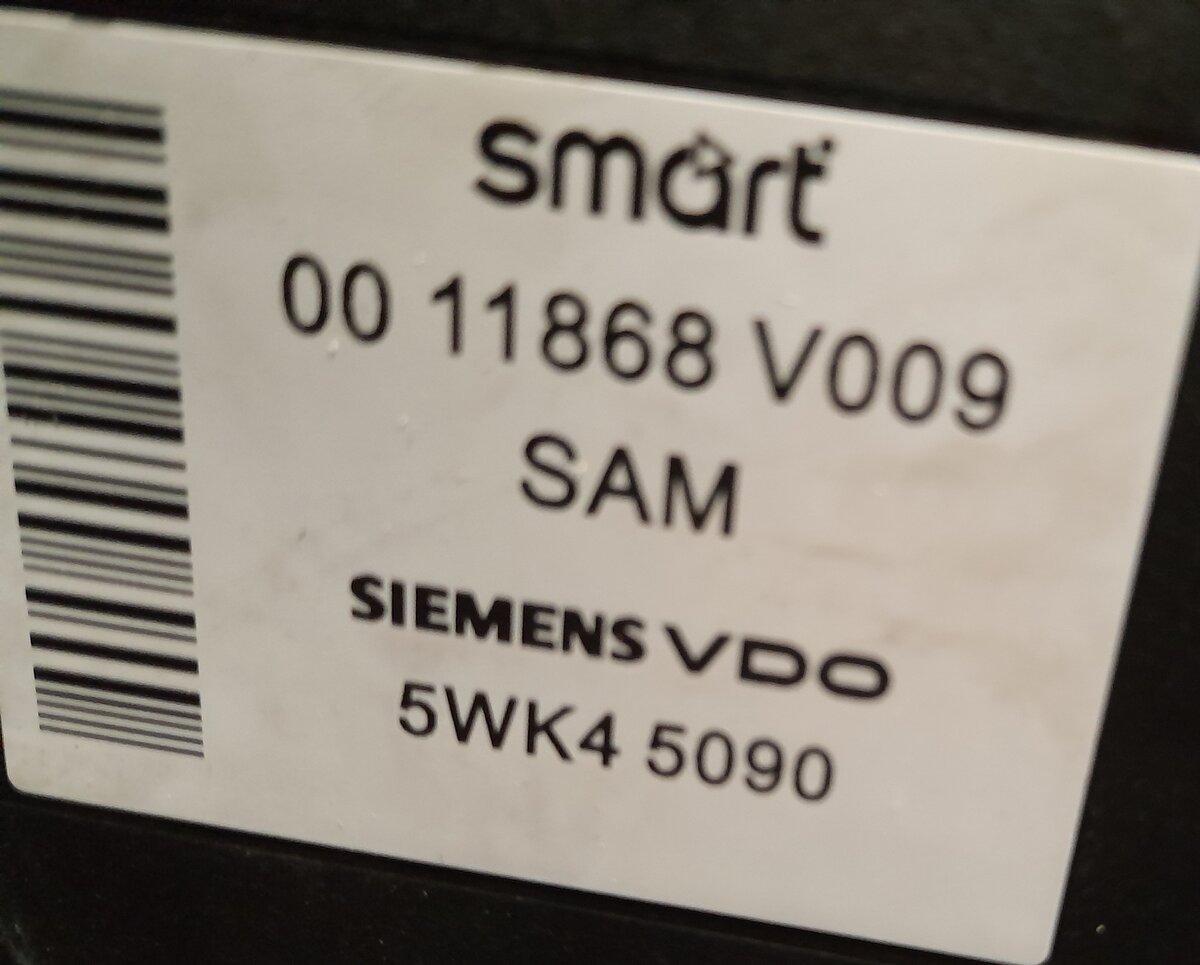

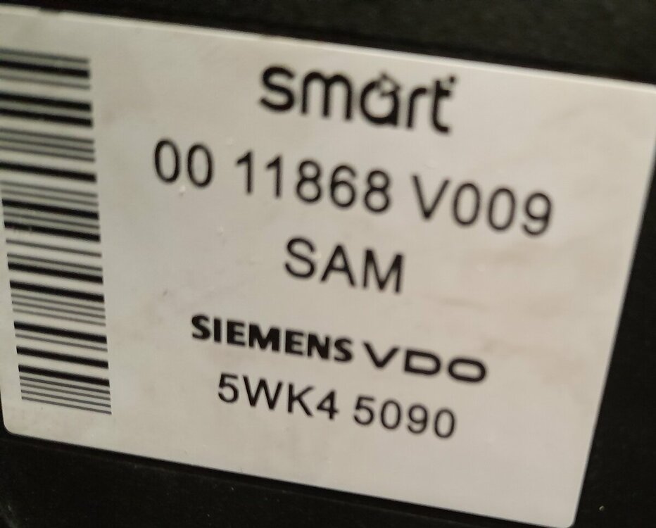

Das ist die verbaute Einheit unter dem Lenkrad
OK, dann ist es ein ein echter SAM Smart und die verlinkte Steckerbelegung für das SAM gilt.
Wichtig zu wissen ist, daß normalerweise das Ansteuersignal vom SAM lo aktiv ist, zumindest war dies beim ZEE Smart so,
Und ich glaube nicht, daß dies beim SAM Smart geändert wurde. 🙂
