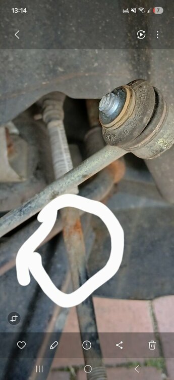

Auch nicht, wenn das so aussieht wie auf dem Bild?
Kann das nicht durch Rost brechen?
(Die Koppelstange ist schon getauscht).

Bild unscharf. Aber ja, ist ein bisschen angerostet. Bürste drüber, Rostschutz, fertig. Meine sahen viel schlimmer aus.
Mach da nichts dran. Never change a running system. Dein Smart wird an anderen Stellen größere Mängel haben.

Was für Rostschutz nehme ich denn da am besten?
Kann das nicht brechen nach 20 Jahren? So wie die Koppelstange.
Naja gut, die Spurstange ist Axial belastet.
Hammerit schwarz glänzend (kein Hammerschlaglack) ..Dose gibts im Baumarkt und Pinsel. Vorm aufpinseln abbürsten ...restrost kann bleiben und mit Bremsenreiniger 2-3 mal gut entfetten .. 2 mal einpinseln. Hält locker 10 Jahre. Mach ich bei meim schon immer. Bestes Ergebnis....günstig und gut
