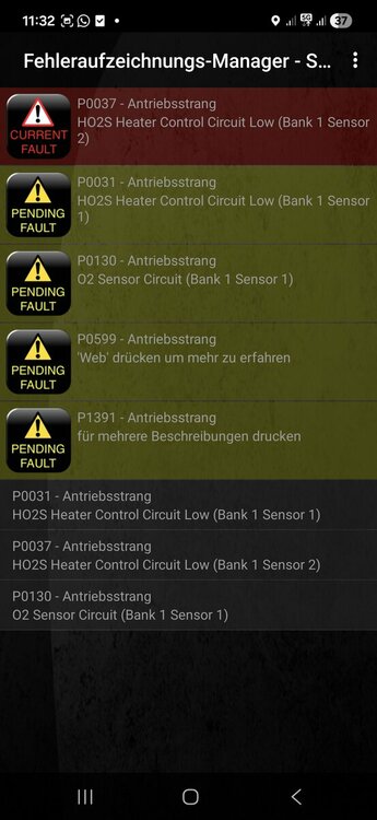

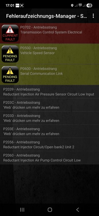

Anfangs hatte ich folgende Fehlercodes:
P0702, P0500, P0600 sowie Lambdasondenfehler P0031, P0037 und P0130.
Danach habe ich eine neue Batterie eingebaut, weil mir empfohlen wurde, dass die Batterie bzw. Spannung solche Probleme verursachen kann. Nach dem Batteriewechsel wurden die Fehler zunächst weniger.

Zu deinen Fragen: Alle nein. Zumindest ist das nicht dein Problem.
Wahrscheinlich hast du die üblichen Scheuerstellen am Kabelbaum in der Nähe des Getriebes die eigentlich alle Smart 450 bekommen. Die dadurch verursachten Kurzschlüsse oder Unterbrechungen erzeugen alle möglichen Fehler. Damit kann der Smart nicht fahren.
