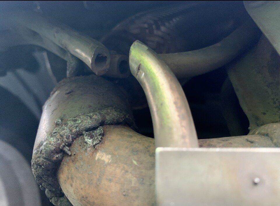

bei meinem Smart 451 (BJ 2011) wurde das Flexrohr geschweißt (war eingerissen, Schweißnaht sieht nicht schön aus, aber dicht).
Kurz danach ist mir aufgefallen, dass der Auspuff jetzt sichtbar nach unten hängt.  Auf dem Bild sieht man zwei Stangen/Rohre durchtrennt. Idk ob das Halterungen oder Teil der Aufhängung sind.
Das Auto klingt normal, keine Geräusche oder Leistungsverlust.

Who the Hell hat da den Halter durch geflext ?
Wie bitte wurde das Flexrohr zusammen gebraten ?  Zu lang und nun war der Halter zu kurz ?
Mannomann.......
Alles auf Start und auf Maß machen lassen !
Der Halter muss  schnellstens wieder zusammen gebraten werden !
Sofort !

Das eingeschweißte Flexrohr scheint überhaupt kein Flexrohr zu sein, sondern ein steifes Rohr. Der Auspuff wurde quasi von flexibler auf steife Aufhängung umgebaut.  Und ja, ordentlich reparieren lassen.  Und ja, diese provisorische Reparatur behindert schon die spätere richtige Reparatur. Macht sie aber nicht unmöglich. Wird nur etwas aufwendiger den vorherigen Zustand wieder herzustellen.
Man kann im oberen Teil des Bildes im Hintergrund so etwas wie das Muster eines Flexrohres erahnen - aber offensichtlich ein unpassendes. Die haben nach dem Motto was nicht passt wird passend gemacht einfach die Halterung durchtrennt und ihr zu langes Flexrohr reingebraten.

Derzeit hängt der linke Seite deines Auspuffs ausschließlich am neuen Flexrohr - das wird nicht lange halten. Du solltest so schnell wie möglich wieder dort hin und eine  Ausbesserung verlangen - sie haben dein Eigentum (Halterung) unbrauchbar gemacht es muss in jedem Fall  repariert werden - ich denke nicht, dass ein TÜV Prüfer das so durchgehen lassen wird.
Am Besten nimmst du jemandem mit der etwas Ahnung von Autos hat, für den Fall,  dass denen irgendwelche Ausreden einfallen - das ist lupenreiner Pfusch. Falls die so etwas wie einer Innung angehören unbedingt Fotos machen und dort vorstellig werden.
Übrigens sorgt die Halterung mit ihrer Form und Länge dafür, dass der Auspuff gerade ist.

Natürlich, selbst mit meinen bescheidenen Fähigkeiten könnte ich es reparieren, allerdings wäre ein passendes Flexrohr nötig. Die Frage ist vielmehr was die Werkstatt pro Manstunde nimmt und ob die Ersparnis groß genug wäre.
Zur zweiten Frage, obwohl es gleich aussieht - vermutlich nicht - allerdings fehlen mir die Erfahrungen mit diesem Auspuff insofern kann ich die Frage nicht hinreichend beantworten.

Wenn ich richtig im Film bin, dann ist doch das obere Teil vom Auspuff Halter ab Werk an der Karosse verschweißt ?
Da der Kunde dann ein "Flicken" des Halters nicht ohne weiteres akzeptieren muss, würde ich erst mal  so handeln, dass der Auspuffhalter 100% NEU kommt, nicht geschweißt wird. Ohne Diskussion, zur Not Gutachter, Rechtsanwalt.
Geht/gibt es keinen kompletten neue Halter, dann darf die Werkstatt ein Gegenangebot abgeben.
Neuen guten(!) Marken  Pott, Halter wird ausnahmsweise mit der Erlaubnis des Halter geschweißt, auf Risiko dass er irgendwann an der Schweißnahmt bricht, dafür ALLES kostenlos. Ohne Diskussionen.

Marc, ich meinte die aktuell anstehende Nachbesserung. Da hat der TE sehr gute Karten in der Hand, die muss er  (mit Eier in der Hose) nur ausspielen.
Der Halter der an der Karosse verschweißt ist (wovon ich ausgehe)  gehört neu und nicht zusammen gebraten. Wenn das komplette Ersetzen  nicht machbar ist, was ich stark annehme,  dann resultieren daraus die "guten Karten"   = 😈

Heiko, denkst du wirklich, dass sie nicht nur den Halter durchtrennt sondern auch den Rest, welcher normalerweise im Gummihalter hängt an den Rahmen geschweißt haben ?  Auch wenn man es auf dem Foto nicht sieht, denke ich, dass der Halter immer noch im Auspuffgummi hing nur eben durchtrennt wurde um den Auspuff tiefer zu bekommen, weil das Flexrohr zu lang war.
Du bist m.E. falsch abgebogen.
Ist dieser sichtbare  Halter  oben am Bodenblech fest ?  Oder hängt er dort in Gummis ?
Alles was ich meine, auf ein Schweißen der Trennstellen muss sich der TE nicht einlassen. Ablehnen !
(Natürlich erst nach der Montage eines maßigen Auspuffs)  -  aber NoGo !
Das würde eh nicht lange halten.
Komplett neu. Das sind die Forderungen die der TE stellen muss.  Und wenn nur ein einziges  Teil der vier sichtbaren Stücke  davon am Bodenblech fest ist, cest la vie. Egal wie  .....
