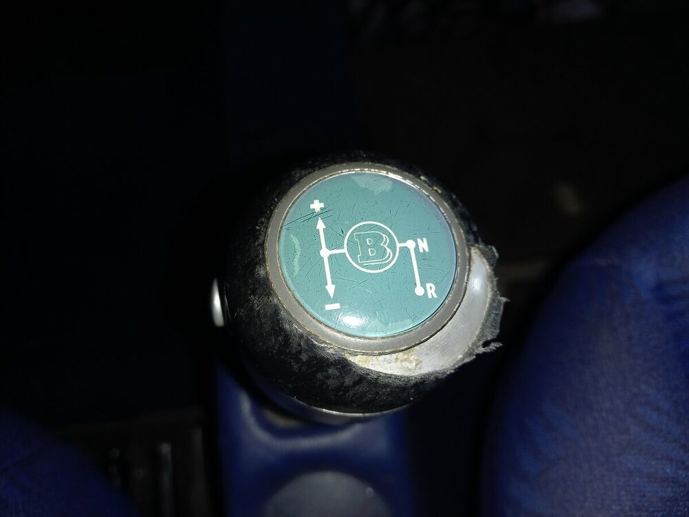

Hat jemand die Erfahrung gemacht mit seinem Schaltknauf vom Smart 450 Pure das der sich auflöst?
Frag mich ob das beim original wirklich passiert Baujahr 2005

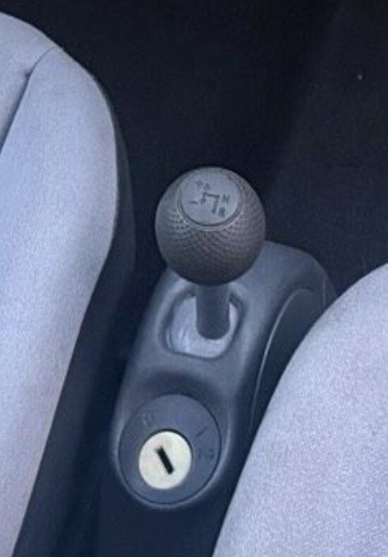

Beim Pure gibt es ja zwei Möglichkeiten, entweder ein Golfball aus Kunststoff, wenn es sich um einen reinen Softipp Smart ohne Umschaltknöpfchen handelt oder um den normalen Schaltknauf mit dem Knöpfchen, wenn bei der Ursprungsbestellung Softouch mitbestellt wurde!
Aber es ist ja kein Problem, den Schaltknauf auszutauschen! 😉
Das würde ich dann in dem Fall auch machen, wenn der sich tatsächlich sichtbar auflöst! 🙂
Falls es tatsächlich ein Golfballdesign ohne Knöpfchen sein sollte, auch dann passt das andere Design mit/ohne Knöpfchen! 😇
Nur funktional ist dieses Knöpfchen dann eben nicht, weil beim echten Softouch ein Mikroschalter im Joystick verbaut ist, der über dieses Knöpfchen betätigt wird und dieser dann eben immer noch fehlt!
Da drückt dann das Knöpfchen bzw. sein Verlängerung eben ins Leere.

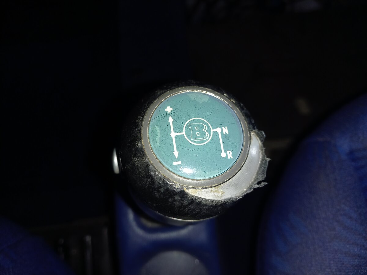

Hallo hab so einen
Ok, das ist der Golfball aus einem Softipp-Pure.
Nach über 20 Jahren in Betrieb kann der schon mal Verschleisserscheinungen zeigen.
Das siehste ja auch an dem teuren Brabus-Gelumpe vom Dynajoern.
Da gibt es jetzt verschiedene Möglichkeiten. 😉
Du darum wird sich mein Neff dann kümmern müssen 😂Wollte das nur mal wissen .Da sich auf einmal obere Teil ablöste und das untere Teil einreist
Der Knauf ist aus Polyurethan. Das verkreidet oberflächlich durch Sonnenlicht. Der Smart hat wohl länger in der Sonne gestanden. Wie sieht denn das Lenkrad links oben aus? Das müßte genauso aussehen.

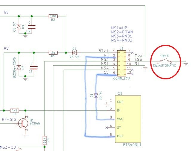

Im Grunde wäre dies eine Gelegenheit auf Vollautomatik umzurüsten.
Falls du den Originalen Knauf retten willst könntest du ihn sandstrahlen und mit elastifiziertem Acryl-PU Lack spritzen. Dann ist er wieder für Jahrzehnte schön. Hält länger als das Original. Wäre mit dem Lenkrad auch möglich.
Dazu könnte ich dann noch diese Anleitung beisteuern. 😊
Für die Freischaltung könnte ein hilfreicher Engel aus dieser Liste sorgen! 😉
Bis auf diesen Microschalter im Joystick mit seinen Zuleitungen zur Platine im Sockel ist die gesamte Hardware bei einem Softipp- und einem Softouch Smart exakt identisch!
Der Taster bzw. der Microschalter darunter macht nix anderes als eine Leitung, die vom Pin 9 des Steckers an der SE Drive Unit bzw. der Platine im Sockel zum Pin 93 des Motorsteuergeräts führt, siehe diese Seite und jene Seite, auf Masse zu legen.
Wie in der verlinkten Anleitung zu sehen, kann man dieses auch mit einem Taster mit Schließkontakt an anderer Stelle im Smart realisieren. Von diesem Taster müssen dann eben zwei Drähte zu der Platine geführt und an den richtigen Stellen aufgelötet werden.
Nach einer Freischaltung verfügt der Smart dann über den Softouch Modus! 😉
Im unten stehenden Schaltbild ist dieser Kontakt des Tasters rot eingekreist. 🙂
genau so hab ich es gemacht nur halt die 2 Drähte zum Schalter abgeschnitten und verlängert zum Armaturenbrett gelegt... dort ein Taster angebracht
