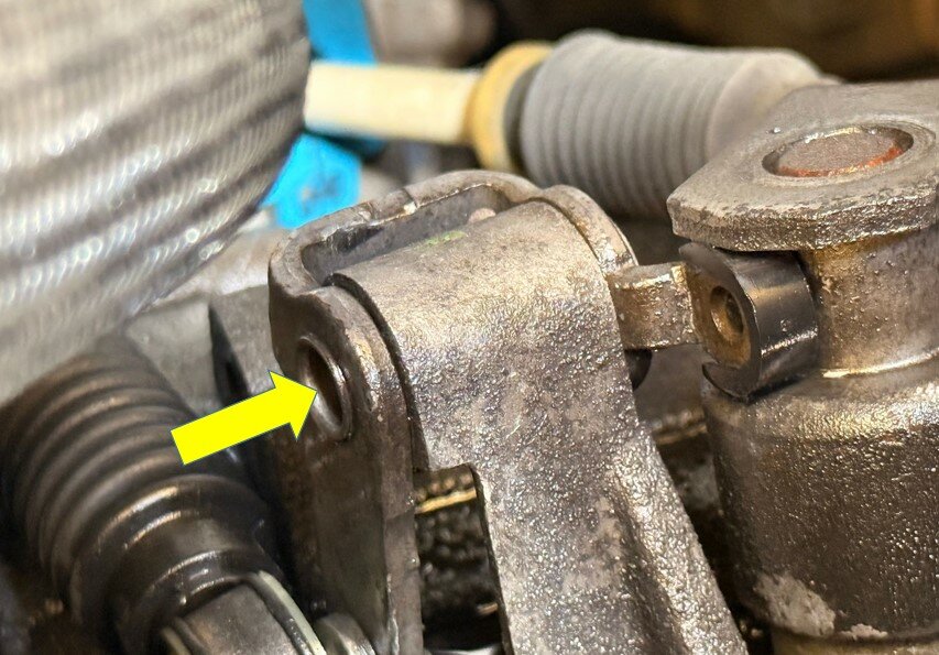

Wer kann mir helfen - an meinem smart 1,3 ist inzwischen das Schalten vom 2. in den
3. und vom 4. in den 5. Gang und zurück extrem schwergängig.
Liegt es an der Buchse (Foto) und was kann man machen?
Es ist dabei kein Unterschied festzustellen, ob der Motor läuft oder nicht...

vor 7 Stunden schrieb svv:
Vorweg , ich kenne mich mit dem Auto nicht aus.
Wenn du aus den Bewegungen des Schaltgestänges Schließt, daß die Buchse schwergängig
oder gefressen hat und Öl oder Multispraybehandlung nichts bringen.
Dann Musst du die Buchse abbohren oder -schleifen und ausbauen  und die Lagerung überarbeiten und neu zusammensetzen.
Da ich auf dem Foto aber keine Rostspuren sehe und solche Lagerungen im Laufe der Zeit eher verschleissen,
sprich Spiel bekommen , würde mich das doch sehr wundern ,
und ich vermute den Grund der Schwergängigkeit woanders, vermutlich wohl im Getriebe.
Die Hülse ist ein bekannter Schwachpunkt. Sie korrodiert nicht, sonder reißt ein. Dadurch hakt die Übertragung der Bewegung des Schaltknüppels extrem.
Die Hülse muss rausgebohrt und durch einen Bolzen rsetzt werden...
