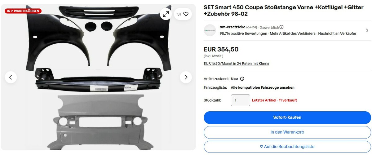

1Dirk1 Geschrieben am Mittwoch um 07:27 Hallo Forengemeinde, ich lese hier schon längere Zeit mit Begeisterung mit. Jetzt habe ich auch mal eine Frage an euch. Ich habe meiner Tochter den Smart meiner Frau geliehen und der ist ihr "weggerollt", zur Ursache kein Kommentar. Meine Frage, passt dieses Kit darauf? Meine Frau ist zur Zeit in Kur. Der Smart muss wieder fahrbereit sein wenn sie wiederkommt. (Ich habe sonst die Hölle) Selbst bin ich kein guter "Schrauber", habe aber sehr fachkundiges "Personal" dafür. Danke für eure Hilfe Diesen Beitrag teilen Link zum Beitrag Auf anderen Seiten teilen
dynajoern Geschrieben am Mittwoch um 07:44 Beides Oldliner sollte also passen. Aber wahrscheinlich werden es die Halter vom Scheinwerfer nicht überlebt haben. Und ich glaub die gibt es nicht mehr neu. Aber mit gutem Kleber und ein paar Blechstreifen sollte sich das zeiwertgerecht richten lassen. Diesen Beitrag teilen Link zum Beitrag Auf anderen Seiten teilen
Ahnungslos Geschrieben am Mittwoch um 07:45 (bearbeitet) Der 450er Smart wurde ja erstmalig im März 2002 facegeliftet und bekam in diesem Zusammenhang ein neues Design der Front mit den Erdnußscheinwerfern. Deswegen steht bei dem Kit in der Annonce explizit dabei 1998 bis 2002, also bis zum Facelift. Bei Fahrzeugen nach dem Facelift würde es dann nämlich nicht mehr passen! Wenn das der Fahrzeugschein und das Bild von Eurem beschädigten Smart ist, dann müsste dieser die alte Version mit den Mandelscheinwerfern sein und das abgebildete Kit deswegen passen, allerdings muss es noch lackiert werden, damit es zum Rest des Fahrzeugs passt. 🙂 bearbeitet Mittwoch um 07:49 von Ahnungslos Diesen Beitrag teilen Link zum Beitrag Auf anderen Seiten teilen

Smart911a Geschrieben am Mittwoch um 08:36 (bearbeitet) Ja das passt alles was die anbieten. Bei den Scheinwerfern sind wie schon jemand schrieb die Halter bestimmt abgebrochen. Das kann man reparieren. Mit Kleber und so... Ich würde dir trotzdem empfehlen die 3 Teile ( beide kotflügel und das Mittelteil) der Karosserie mal zu einem Lackierer zu bringen und fragen ob er das zwischendurch machen kann. Muss ja nicht 100% sein. Denn so lose Teile sind da einfacher für den zu lackieren. Dann haste auch wieder ein schönes Auto bearbeitet Mittwoch um 08:37 von Smart911a andreasma Diesen Beitrag teilen Link zum Beitrag Auf anderen Seiten teilen
Rollerfahrer Geschrieben am Mittwoch um 08:51 vor einer Stunde schrieb 1Dirk1: Meine Frage, passt dieses Kit darauf? Von der Beschreibung her wäre das schon der richtige Kit für dieses Auto , aber die abgebildeten Teile , speziell das Mittelteil und die Motorhaube passen nicht, wenn man sich nach dem Bild richtet. Diesen Beitrag teilen Link zum Beitrag Auf anderen Seiten teilen
Ahnungslos Geschrieben am Mittwoch um 08:58 (bearbeitet) vor 15 Minuten schrieb Rollerfahrer: und die Motorhaube passen nicht, wenn man sich nach dem Bild richtet. Welche Motorhaube denn? 🤔 🙄 bearbeitet Mittwoch um 09:07 von Ahnungslos Diesen Beitrag teilen Link zum Beitrag Auf anderen Seiten teilen
dynajoern Geschrieben am Mittwoch um 09:04 ....na die wo der Motor von der Wischwasserpumpe drunter ist🤣 Diesen Beitrag teilen Link zum Beitrag Auf anderen Seiten teilen
Smart911a Geschrieben am Mittwoch um 09:26 (bearbeitet) vor 36 Minuten schrieb Rollerfahrer: Mittelteil und die Motorhaube passen nicht, das stimmt , passt für erdnußtypen auch nicht.. die kotflügel passen auch nicht bearbeitet Mittwoch um 09:29 von Smart911a andreasma Diesen Beitrag teilen Link zum Beitrag Auf anderen Seiten teilen

Smart911a Geschrieben am Mittwoch um 09:32 (bearbeitet) do gug des brauchst...is sogar in weis bearbeitet Mittwoch um 09:34 von Smart911a andreasma Diesen Beitrag teilen Link zum Beitrag Auf anderen Seiten teilen
Smart911a Geschrieben am Mittwoch um 09:33 deine bilder oben passen zu gar nichts andreasma Diesen Beitrag teilen Link zum Beitrag Auf anderen Seiten teilen
Smart911a Geschrieben am Mittwoch um 09:42 den pralldämpfer aus Stahl brauchste nicht. Den Grill auch nicht der is noch gut bei dir andreasma Diesen Beitrag teilen Link zum Beitrag Auf anderen Seiten teilen
1Dirk1 Geschrieben am Mittwoch um 10:06 vor 32 Minuten schrieb Smart911a: do gug des brauchst...is sogar in weis Danke Smart911a, du meinst mit diesem Kit für 340 € habe ich alles passende was ich benötige? Das wäre geil... Diesen Beitrag teilen Link zum Beitrag Auf anderen Seiten teilen
Smart911a Geschrieben am Mittwoch um 10:11 (bearbeitet) eigendlich schon wenn das so bei dir ankommt ohne Beschädigungen ... Dann nimmste deine ab .. machst die Halterungen der Scheinwerfer wieder ganz... Scheinwerfen dann auch einstellen lassen beim Tüv oder Werkstatt... und los gehts bearbeitet Mittwoch um 10:12 von Smart911a andreasma Diesen Beitrag teilen Link zum Beitrag Auf anderen Seiten teilen
1Dirk1 Geschrieben am Mittwoch um 10:22 vor 9 Minuten schrieb Smart911a: eigendlich schon wenn das so bei dir ankommt ohne Beschädigungen ... Dann nimmste deine ab .. machst die Halterungen der Scheinwerfer wieder ganz... Scheinwerfen dann auch einstellen lassen beim Tüv oder Werkstatt... und los gehts nochmal Danke werde das jetzt bestellen. In der (teil privaten) Werkstatt meines Vertrauen sind alle für die Instandsetzung nötigen Werkzeuge e.c.t. vorhanden. Diesen Beitrag teilen Link zum Beitrag Auf anderen Seiten teilen
Ahnungslos Geschrieben am Mittwoch um 10:36 (bearbeitet) vor einer Stunde schrieb Smart911a: deine bilder oben passen zu gar nichts In Deiner gelinkten Annonce passt noch viel weniger! 🙄 Die Bilder sind hier ganz klar die richtigen, aber der Text passt nicht zu den Bildern! Dort steht 2004-2007 und 0,7 Liter Motor! Das kann gar nicht sein, denn die Bilder sind von einem Smart vor März 2002, die FIN ebenfalls, aber die restliche Beschreibung passt eben überhaupt nicht dazu! bearbeitet Mittwoch um 10:43 von Ahnungslos Diesen Beitrag teilen Link zum Beitrag Auf anderen Seiten teilen
Smart911a Geschrieben am Mittwoch um 11:12 (bearbeitet) vor 36 Minuten schrieb Ahnungslos: n Deiner gelinkten Annonce passt noch viel weniger! seit wann hat denn der 2004er Coupe Mandelscheinwerfer außerdem hat er ein 2 Speichenlenkrad. ich denke der Text past da nicht zu seiner Karre bearbeitet Mittwoch um 11:13 von Smart911a andreasma Diesen Beitrag teilen Link zum Beitrag Auf anderen Seiten teilen
Ahnungslos Geschrieben am Mittwoch um 11:16 (bearbeitet) vor 9 Minuten schrieb Smart911a: seit wann hat denn der 2004er Coupe Mandelscheinwerfer Eben, das schreib ich doch! Das passt doch genauso wenig! 🙄 Der Smart mit der in der Annonce genannten FIN wurde übrigens gemäß FIN Decoder in 1999 in EA1 Mad Red nach Spanien geliefert und der Anbieter bzw. das Impressum des Anbieters Deiner Annonce sitzt in Portugal! 😮 Viel Spaß, wenn da irgendwas mit dem Kauf schief läuft oder das gelieferte Produkt nicht in Ordnung ist! 😉 bearbeitet Mittwoch um 11:21 von Ahnungslos Diesen Beitrag teilen Link zum Beitrag Auf anderen Seiten teilen
Smart911a Geschrieben am Mittwoch um 11:21 aber die weise Front passt zu dem 1Dirk1 seiner Karre. Das ist doch wichtig Das mit Spanien muss er selber wissen ob er da was kauft oder nicht. andreasma Diesen Beitrag teilen Link zum Beitrag Auf anderen Seiten teilen
Ahnungslos Geschrieben am Mittwoch um 11:26 (bearbeitet) vor 4 Minuten schrieb Smart911a: aber die weise Front passt zu dem 1Dirk1 seiner Karre. Das ist doch wichtig Aber nur dann, wenn das gelieferte Produkt mit den Bildern überein stimmt! Es ist übrigens eine weisse Front und keine weise! 😉 Weise ist dann a bissle was anderes! Da bist Du ganz weit weg von! Bist Du eigentlich so naiv oder tust Du nur so? 🙄 bearbeitet Mittwoch um 11:26 von Ahnungslos Diesen Beitrag teilen Link zum Beitrag Auf anderen Seiten teilen
