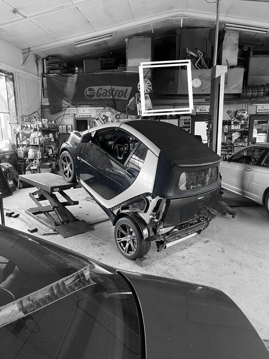

Die beiden Metallleitungen wurden vor dem Einbau auf Durchgang geprüft.
Von der Stellung wie er entlüftet wurde, hänge ich mal ein Bild mit an.
Im Wagen ist keine Temperaturanzeige das wurde über einen Tester gemessen.
Die Wasserpumpe wurde auch schon kontrolliert und die Gummischläuche sind alle weich und durchgängig.
Unser Mechaniker ist total ratlos. Vielleicht fällt euch ja noch was ein.
Beim 450 wird nix angehoben. Da wird nur vorne eingefüllt und hinten entlüftet. Damit ist 100% entlüftet, fertig. Es kommt mir komisch vor, daß das beim 451 so anders, so viel komplizierter sein soll.
vor 32 Minuten schrieb Funman:
Ich kenne es beim 451 auch nicht anders - ohne Anheben einfach vorne und hinten entlüften - hat bisher immer sehr gut funktioniert.

Mal ne Frage, weiss der auch, wie man einen 451er Smart korrekt entlüftet? 🤔
Wir sprechen hier immer drüber, daß schon öfter entlüftet wurde, aber ich habe schon von allen möglichen und unmöglichen Arten gehört. Von daher stellt sich die Frage wie entlüftet wurde!
vor 20 Minuten schrieb yueci:
Wenn das so ist, es beim TE aber nicht funktioniert bzw. immer massig Gas im Kühlsystem ist, dann ist das doch ein Zeichen dafür, daß ständig neues Gas ins Kühlsystem nachkommt.
vor 49 Minuten schrieb Funman:
Jetzt muss ich tatsächlich nochmals nen Nachbrennet setzen:
Wir wissen nicht ob tatsächlich noch Luft oder Abgas im System ist. Angeblich wird der Motor heiß. Wir wissen ja noch nicht mal wie heiß der Motor tatsächlich wird bzw. ob er tatsächlich überhitzt.
Genaue Informationen bzw. meine Fragen diesbezüglich zu beantworten ist uns der TE schuldig geblieben.
Außerdem wurde ein CO2-Test gemacht - Ergebnis war negativ - kein CO2 im Kühlwasser. Das heißt schon mal etwas aber es könnte trotzdem vlt. minimal Abgas im System kommen.
Bei „massig“ Abgas im Kühlsystem:
Zur einfachen Prüfung mal den Deckel vom Ausgleichsgefäss abmachen, ordentlich Gas geben. Wenn tatsächlich „massig“ Abgas im Kühlsystem gelangen sollte, dann müsste man Gasblasen im Ausgleichsgefäss sehen können.
Oder man riecht es auch, wenn „massig“ Abgase ins Kühlsystem dringen würden. Darüber hinaus würde sich das Kühlwasser verfärben …. Öldämpfe im Wasser … blablabla
Solange der TE nicht weitere Infos und Antworten liefert, ist alles weiter Spekulation.
Somit bin ich endgültig raus.

Die Kühlmittelleitungen wurden getauscht, weil sie nach dem großen Kundendienst richtig gesprüht haben.
Die Temperatur wurde in der Werkstatt gemessen. Es war bis die rote Leuchte anging, und angezeigt wurde "Motor ausschalten ".
Ich danke euch für eure Zeit und die Hilfe, aber wir bringen ihn morgen zu Mercedes in die Werkstatt.
Vielen Dank und viele Grüße
Kaschi68
vor 15 Minuten schrieb Kaschi68:
Halte uns auf dem Laufenden, was sie herausfinden.
