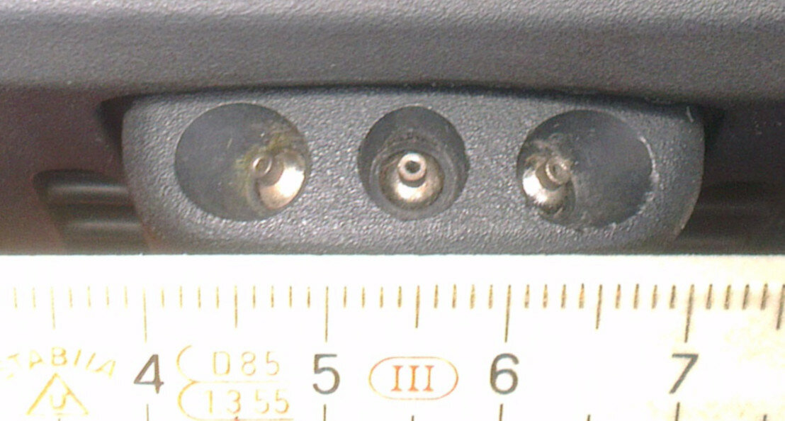

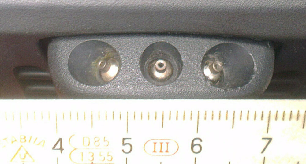

Ich dachte: Vielleicht hilft bei Verstopfung eine Rückspülung. Die Wasserdüsen sehen so aus:1135614284_dse.thumb.jpg.03714f661a48b050b71be7848b7e4a31.jpg
Das winzige Röhrchen auf der Halbkugel hat ca. 1,5 mm Durchmesser. (Schieblehre)

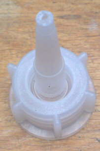

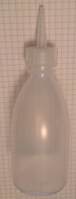

In einer Apotheke habe ich für 1,50 € eine 100 ml Spritzflasche mit gerader Tülle gekauft. flasche.jpg.b8805d89373f86fe789c32157c4ff809.jpg
Die Tülle abgeschnitten und das Loch auf 1,5 mm aufgebohrt. 346727636_tlle.jpg.3ccebf1af7d29b0d8220936a08231d12.jpg
Das Loch in der Tülle muß über das winzige Röhrchen passen. Wenn man dann die mit Wasser gefüllte Flasche auf eine der Düsen drückt, ist der Kunststoff (vmtl. Polyethylen) der Tülle weich genug, um auf der Düse abzudichten. Vorher hatte ich noch mit einer Stecknadel in jeder Düse rumgerührt.
Vielleicht hatte ich nur Glück aber danach spritzte es wieder tadellos aus allen 3 Düsen.
