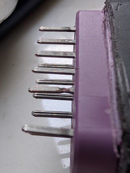

Und da ich vor 6 Jahren schonmal Korrosion am ESP Steuergerät hatte wurde das
bei Fismatec getauscht.
Jetzt ist wieder Korrosion am Stecker und die Verbindung von der Stardiagnose zum ABS ESP Steuergerät kann nicht hergestellt werden.
Das Steuergerät habe ich schon getauscht jetzt brauche ich einen Kabelbaum,
oder einen abgeschnittenen Stecker wo ich ein paar Pins ausstecken und umlöten kann.

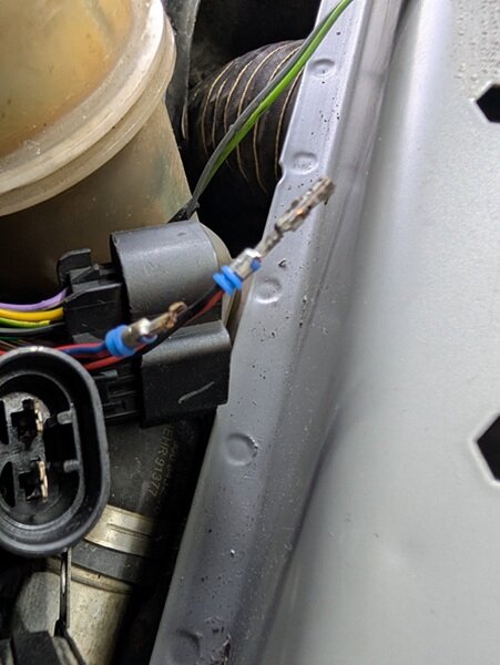

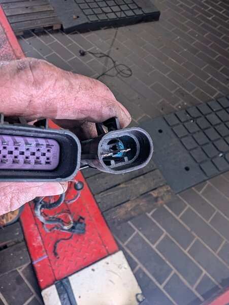

Fehler gefunden,-
Stecker vom ABS/ESP Kabelbaum zum Hauptkabelbaum hatte auch Korrosion
und ein Pin war als Folgeschaden komplett weggebrannt.
Stecker Hersteller Delphi GT150 14pol. 15326856 / 15326861
Crimpverbinder (weiblich) 15326426
...........................(männlich) 15326268
Auspinnwerkzeug für GT150 ,- Delphi 12094429
Ist echt bescxhi.... dran zu kommen,- direkt hinter dem Ausgleichsbehälter Kühlwasser
