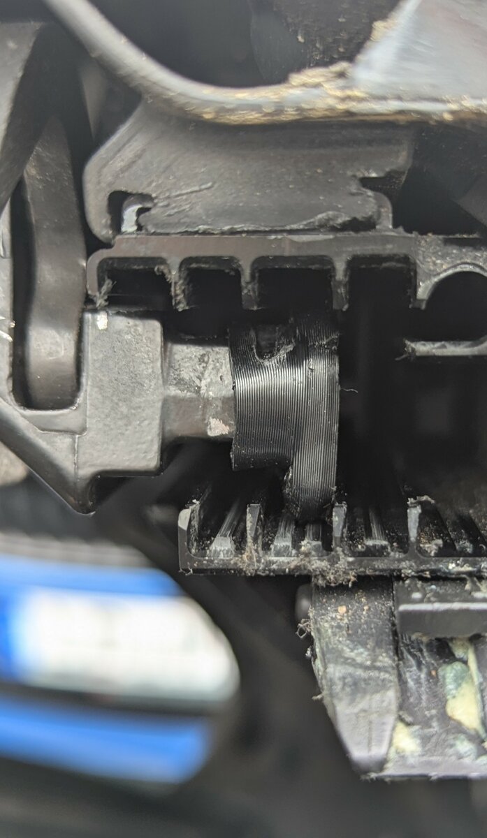

In der Tat war der Gleiter Fahrerseite gebrochen, der auf der Beifahrerseite war nicht mehr existent. Ich habe die Gleiter von Carlayers verbaut, leider brachte dies aber keine Abhilfe. Mein Dach pfeift weiterhin stark. Das Verdeck liegt vorne nicht ganz auf und der Wind fängt sich darin. Die Fanghaken fahren nicht vollständig in die Lager der A-Säule ein. Diese habe ich schon eingestellt, gebracht hat es aber nix. Allgemein müsste das Verdeck vorne weiter runter. Zusätzlich habe ich nun gesehen, dass die neuen Gleiter bereits schon wieder eine deutliche Kerbe haben, weil sie vorne in der Biegung des Dachholms gegen die Metallstege fahren.

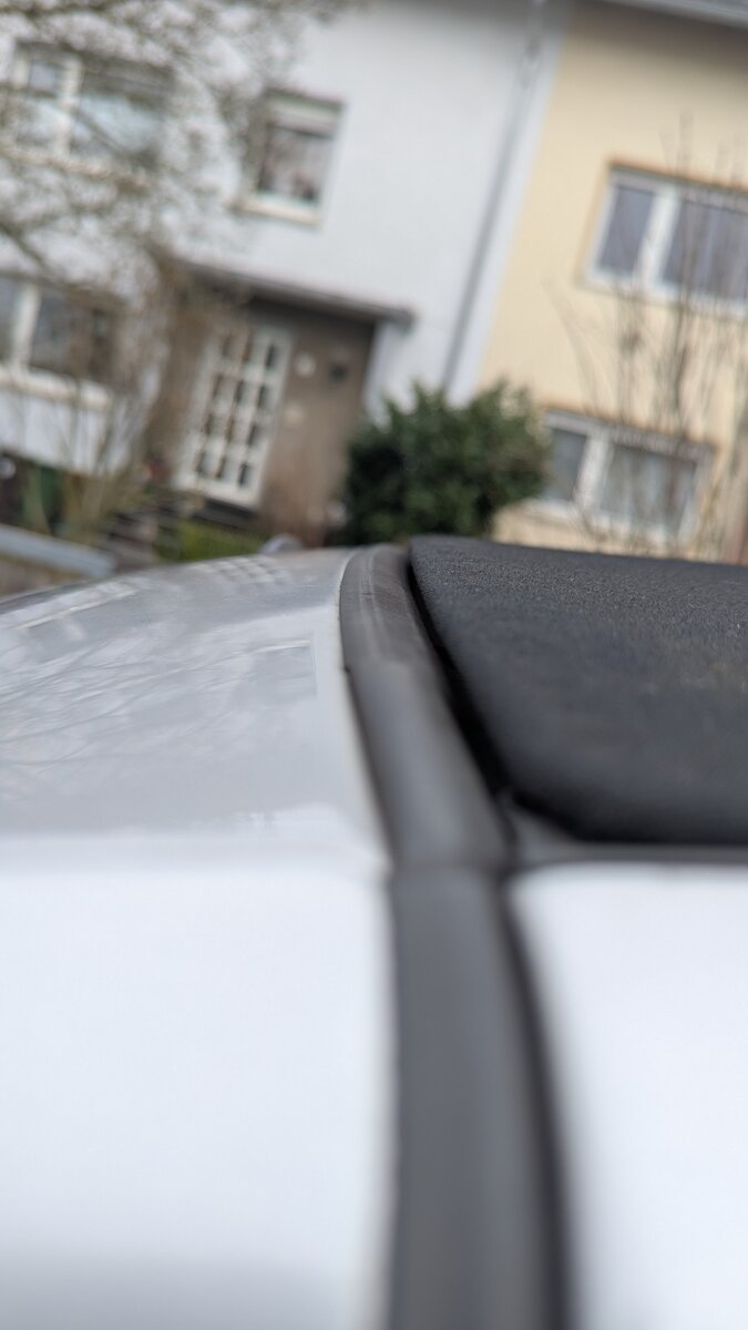

Bei meinem 450er steht es nämlich nur mittig ab.
Ob es sich im Biegeradius durch Zusammenziehen des Stoffes in der Breite nach oben gebogen hat ist die Frage bei mir und ob man die Biegung mit Krfteinwirkung wieder ein wenig "mehr gerade" (zurück) biegen kann? 🤔
An den Seiten/Spitzen liegt es nämlich sehr stramm an und in der Mitte steht es ab und genau da pfeift es auch durch.
"Zieht" man die Mitte von innen mit Fingern runter hört es sofort auf reinzupfeifen.

...dass die neuen Gleiter bereits schon wieder eine deutliche Kerbe haben, weil sie vorne in der Biegung des Dachholms gegen die Metallstege fahren...
Was ist damit gemeint?
Kannst du dazu mal bitte ein Bild einstellen?
Hier sieht man deutlich die Kerbe in der Aufnahme des Gleiters. Diese entsteht, wenn der Gleiter mit der Aufnahme gegen den Metallsteg zwischen den Laufbahnen läuft.
Frage, wie das so schnell passieren kann (vielleicht 15 Schließvorgänge mit den neuen Gleiter).

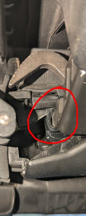

Hier nochmal ein Bild des Gleiters, wenn er in die Biegung Nähe der A-Säule fährt. Man sieht, wie die Aufnahme des Gleiters am Steg zwischen des Laufbahnen ansteht und somit eine Kerbe entsteht

Du hättest die Gleiter verkleben müssen.
Der hat sich verdreht.
