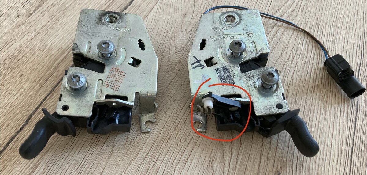

Bei meinem 451 ist die linke Heckklappenverriegelung gebrochen. Habe dank einer tollen Anleitung von hier alles soweit ausbauen können und ein originales gebrauchtes Teil kaufen können.

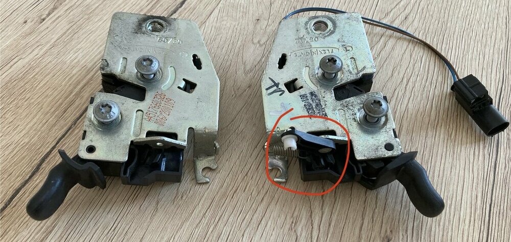

Jetzt sehe ich aber, das neue Teil hat Kabel für die elektronische Öffnung integriert und es gibt auch noch einen zusätzlichen Hebel, was meiner vorher nicht hatte.
Dadurch kann ich jedoch die Verriegelung nicht so einfach öffnen.
Kennt sich jemand da zufällig aus? Kann ich das irgendwie doch noch hinbekommen?
Ich würde ja sonst in RAMBO Manier den Hebel und was dazu gehört einfach entfernen, in der Hoffnung, dass es dann geht. Ich kann leider nicht reinschauen und überprüfen, ob der Mechanismus dann im A**** ist
oder muss es unbedingt der gleiche Mechanismus sein? Also beide getrennt öffnen, statt elektronisch beide gleichzeitig.

Nein das stimmt schon. Linkes Schloss ist für rechte Seite und rechtes Schloss ist für linke Seite. Hatte ja das neue Schloss schon eingebaut und passte alles. Nur kann ich es nicht öffnen ohne den plastikhebel extra zu betätigen.

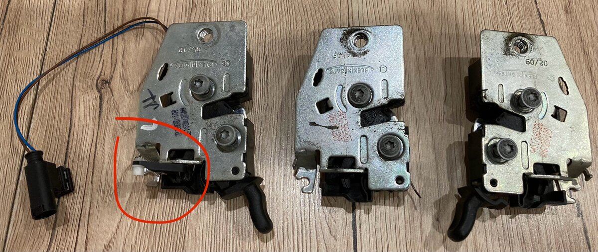

hier nochmal alle drei Schlösser in einem Bild:
links das erstatzteil
mitte das alte linke Schloss
rechts das rechte Schloss was noch okay ist

Das neue Schloss ist aus einem Facelift Modell. Da wird mit einem Hebel die Heckklappe entriegelt, man muss nicht mehr beide Hebel ziehen.
Auf dem alten Teil steht doch die Teilenummer, warum suchst Du nicht danach?
