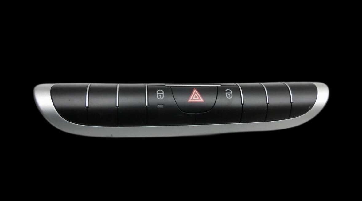

Smart 451 Cabrio Schalterleiste teilweise ohne Funktion
Hallo liebe Smart Gemeinde,
ich habe vor kurzen ein 9 Zoll Andriod Radio mit Kamera eingebaut, Radio und Kamera funktionieren einwandfrei, ohne was am iso Stecker umzupinnen.
Folgendes Problem ist jetzt nach ein paar tagen aufgetaucht:
An der Schalterleiste ist der Knopf (ZV öffnen) und der Warnblinkertaster gehen auf einmal nicht mehr.Wenn ich los fahre verriegelt das Auto automatisch und das Licht des ZV Veriegelt  leuchtet , wenn ich dann anhalte und öffnen drücke passiert nichts mehr. Das Auto kann ich mit dem Schlüssel öffnen und Schließen.

In Deinem Fall bei der Grundversion des Cockpitschalters, welchen Du oben als Leiste bezeichnet hast, sind die drei Taster alle direkt mit dem SAM verbunden, es gibt keine weitere Steckverbindung dazwischen.
Nur im Fall, wenn das Fahrzeug mit Sitzheizung ausgerüstet ist, gehen entsprechende Leitungen direkt zum Sitzheizungssteuergerät.
Frage: Wenn sich bei Deinem Smart die Türen nach dem Überschreiten der entsprechenden Geschwindigkeit selbst verriegeln, geht dann am Cockpischalter die LED im Tastenfeld "Verriegeln", die links neben dem Taster für den Warnblinker, an?
Falls nicht, dann ist die Masseverbindung zum Cockpitschalter unterbrochen, entweder durch einen Kabelbruch in der Masseleitung oder der Steckverbinder an dem Cockpitschalter ist nicht korrekt verbunden oder beim für den Wechsel das Autoradios notwendigen Ausbau des Cockpitschalters wurde der Cockpitschalter beschädigt.
Falls Du mit Arbeiten an der Fahrzeugelektrik und der Verwendung eines elektrischen Multimeters vertraut bist und ein solches besitzt, solltest Du als erstes am Pin 3 (braunes Kabel) des Steckverbinders am Cockpitschalters überprüfen, ob eine Verbindung zur Fahrzeugmasse besteht (mittels Widerstands- bzw. Durchgangsmessung).
Falls die Masseverbindung besteht, kannst Du versuchsweise zwischen dem pinken Kabel (Pin 10) am Steckverbinder des Cockpitschalters und dem braunen Kabel eine Verbindung herstellen, das Fahrzeug müsste dann bei geschlossenen Türen die Türen verriegeln..
Eine Verbindung des schwarz-blauen Kabel (Pin 11) mit dem braunen Kabel muss die Türverriegelung wieder aufheben.
Eine Verbindung des violett-blauen Kabel (Pin 12) mit dem braunen Kabel muss den Warnblinker aktivieren.
Falls dieser Test positiv ausfällt, ist der Cockpitschalter vermutlich defekt oder zumindest die Platine im Cockpitschalter ausgerastet, was beim Ausbau relativ leicht passieren kann.

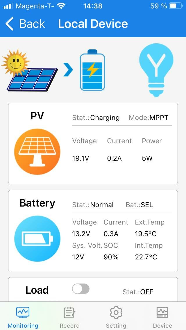

Soeben mal per Blauzahn vom Esszimmer den Ladezustand gecheckt! Aktuell gerade am Laden und 13,2 Volt bei 90% Ladezustand.
Und angenehm warm hat es meine Batterie auch mit knapp 23 Grad Celsius bei 2 Grad Außentemperatur.Echt kuschelig.

vor 38 Minuten schrieb SmartManI:
Ach wie freue ich mich über mein Solardach 😁
Meine Batterie ist schon einige Jahre alt aber hat immer mind. 12,8 V, egal wie kalt es draußen ist und wie lange mein Bolide draußen umsteht. Ladenschluss bei 13,8V.
