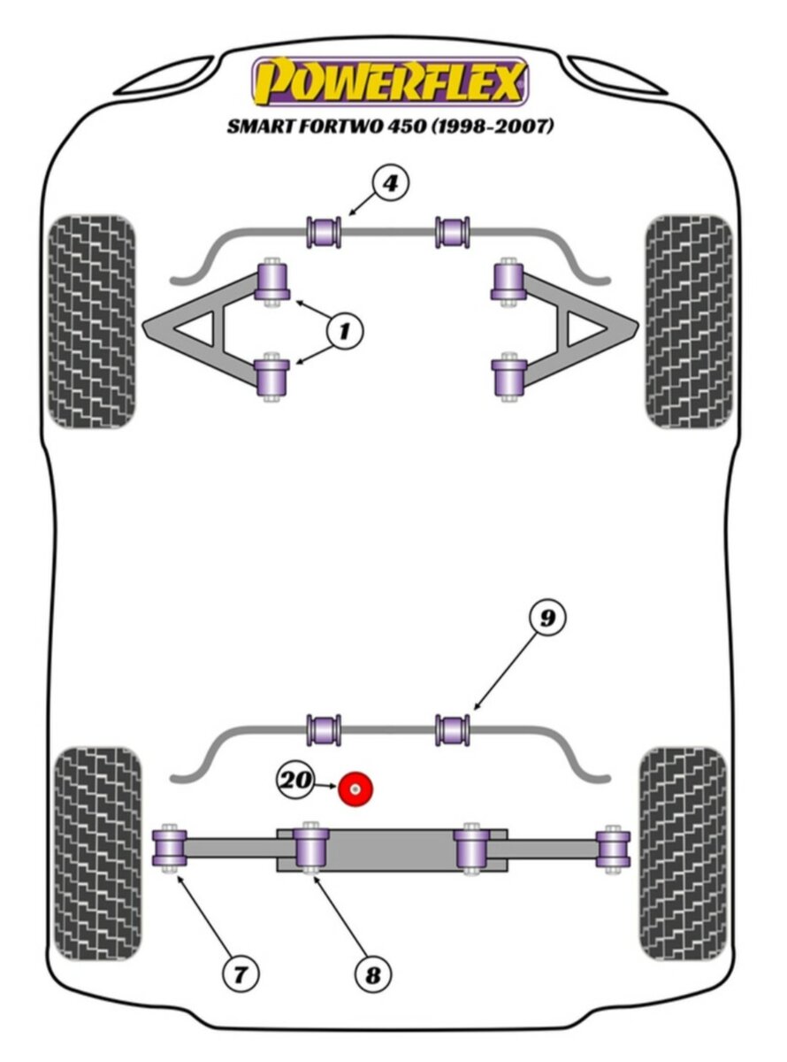

Sollte man sich hier für den rundumschlag gleich alle zum tausch bestellen oder was macht sinn/kein sinn?
https://www.powerflex-shop.com/Powerflex-PU-Lager-Polyurethane-Buchsen-fuer-Smart-Fortwo-450

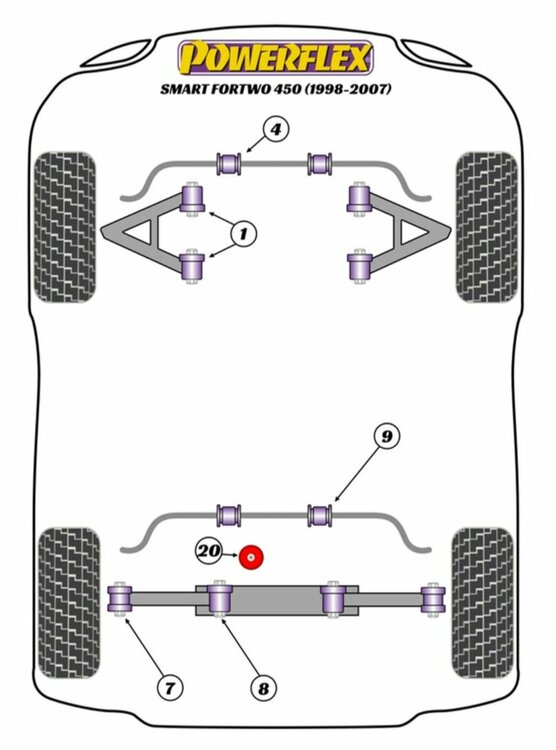

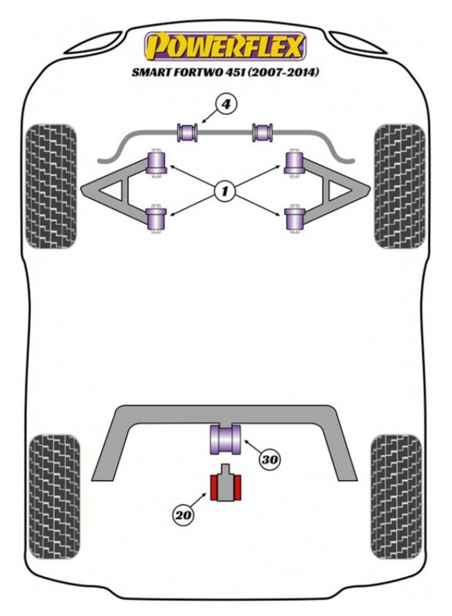

Verwirrend ist die zeichnung der HA beim 450er...
Hat der 450er nicht die HA die beim 451 eingezeichnet ist??
450:
451:
bearbeitet von Broxin
Nur die VA - Stabigummis sollten reichen.  Achte beim bestellen auf den Durchmesser deines Stabis !
Wegen der HA, ich kann mich vage erinnern dass mal jemand die Drehmomentstütze ( 20?) ersetzt hatte, mit miesem Erfolg, Motorvibrationen gingen damit voll in das Chassis.
Pos. 1, 7, 8  zu ersetzen ist ziemlich teuer, Goldstandard, ob man das Geld ausgibt muss jeder selber wissen. Aber Pos. 4 ist ein "Must Have"
