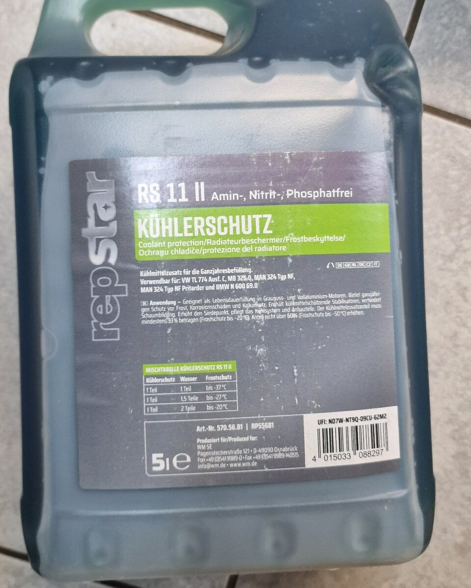

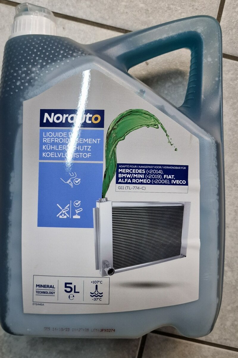

Nimm das von repstar oder Norauto. Die passen. 👍
